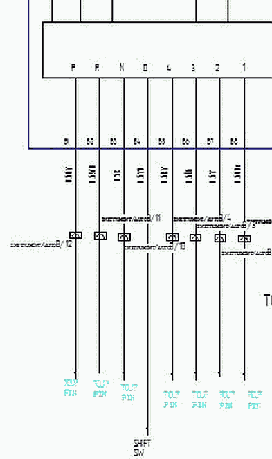

    Ссылаются что схема подключения для автоматической трансмиссии и панели приборов аналогична этой схеме:
    http://big-e.ru/files/B14 -Instrument.jpg
    B действительно выводы процессора на разные датчики и приборы совпадют.
    На схеме также видны контакты B1-B8 (1,2,3,4,R,P и д.р.) процессора которые и получают сигнал на отображение передачи на ЖКИ.
    Вот только что скрывается за B1-B8 один вывод или восемь?
    И интересно какой там сигнал, логическая единица и ноль?
    Возможно на моей схеме они просто не показаны.
    Надо распиновку разъемов подключаемых к комбинации приборов, скорее всего там незадействованные провода.

    Выяснил, что для управления ЖКИ используются контакты B1-B8 со второго разъема и они действительно звонятся.
    И все получилось... на эти контакты нужно подавать +12В, тогда на ЖКИ отображаюися режимы АКПП: 1,2,3,4,R,D,P,N
    Единственно, теперь нужно разобраться как управлять сигналами +12В с ардуино, релюхи и что приспособить?

    Ну я подавал 12V, хотя может и 5V можно
    По схеме видно, как от разъема проводники идут (как раз 8 шт.), а дальше резисторы стоят, может делители? Наверное 12V в 5V преобразуют...
    или не делители?
    Я бы и рад по 5V запитать, получится?
    Последний раз редактировалось kadushkin; 02.01.2012 в 20:01.
    По умолчанию Re: Управление ЖКИ панели приборов
    Похоже что делители
