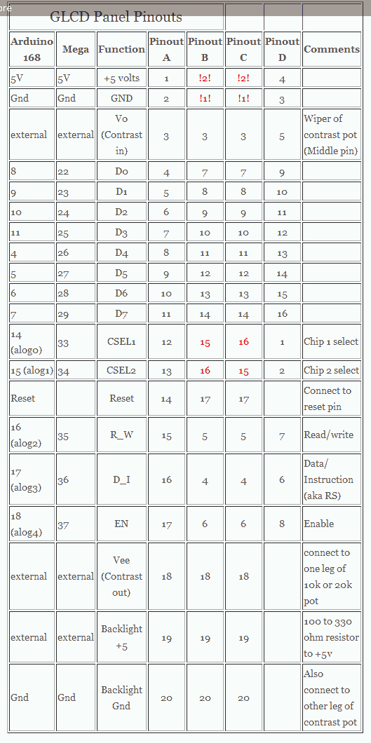

    Соответственно подключение по таблице
    Источник

Название:	Буфер обмена01.png
