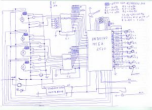

    Ну вот теперь новый проект все конечно знают мой первый http://compcar.ru/forum/showthread.php?t=9067 так вот почему я решил выделить его в отдельную тему по тому что здесь все по другому с самого начала я хотел это сделать довеском уже к имеющейся плате (управление голосом и ее компоненты) но потом мне не хватило выходов на плате я начал их множить при помощи сдвигового регистра хотел все реализовать на доводчиках аннн нет после юзанья такого доводчика я понял (он не удовлетворял моим требованиям) что придется делать все самому С тех пор понеслась я заказал ардуино мега2560 Вот она к стате лежит сверкает по левую мою руку

    схема нарисовал только вчера

    Принцип работы:
    Всего 9 кнопок, по 2 на каждую дверь и 3 на дверь водителя. На всех дверях функция атомата которая срабатывает по двойному клику, почму двойному, по тому, что может получиться эффект скольжения. Те кто ставили доводчики сктекол с функцией автомата, поймут меня (стекло очень трудно подогнать в то место в которое хочешь ), а тут гоняй сколько хочешь . Автомат и вуерх и вниз. И только по двойному клику, на практике посмотрим как это будет выглядить. В водительской двери третья кнопка, будет иметь функцию переключателя. Например нажатие на 2 секунды на табло загорается соответствующий диод или цифра (пока еще не определился) и уже с водительской двери можно будет управлять любым стеклоподъемником, в зависимости от цифры или индикатора. А если ее зажать на 4 секунды то сработает режим блока, все три стеклоподъемника закроются и заблокируются, а водитель сможет ими управлять путем 2-х секундного переключения между ними. Tще была мысль, поставить бипер с условными сигналами, было бы удобно. Еще можно будет управлять магнитолой. На рисунке, на втором, который я нарисовал от руки, я нарисовал сдвиговый регистр, от которого я отказался, так как у меги вполне хватает выходов и все управление магнитолой, можно будет сделать на одной плате с минимальной разводкой. Управлять я смогу громкостью, переключениями треков и тишиной. Все это работает через блютус. Сначала нано принимает сигнал, а потом по Тх и Рх посылает на мегу, а та в свою очередь управляет магнитолой. Так же с телефона по блютус можно будет управлять и стеклоподъемниками, но только по парам и по сторонам и то, только в крайних полождениях, либо открыть, либо закрыть. Еще думал, но уже в качестве прикола, попробывать сделать при одновременном зажатии 2-х кнопок, на любой из задних дверей, на 2 секунды, отключение управления стеклоподъемником и подключением функции управления магнитолой. Например громгостью! При отключении питания, (постановке на сигнализацию) ардуино будет видеть это и закрывать все стеклоподъемники, по парам или нет, еще не определился и отключаться путем, отключения питания на транзисторе, который будет отключать полностью питание, на всем устройстве! Естесственно, при обрыве тросика, стеклоподъемник будет работать в ту или иную сторону, не более 10-15 секунд, а потом отклюаться.
    вууух вроде как то так ес что вспомню то напишу по ходу

    на сегодняшний день жду датчики тока но уже сейчас подбираю кое какие компоненты к примеру на рисунке к каждому входу ULN2003A параллельно подключены светодиоды для визуализации и отладки процессов так вот планирую теперь применять резисторные сборки принимается любая критика)))) ааа чуть не забыл доп информация, покупал все в магазине https://duino.ru/
