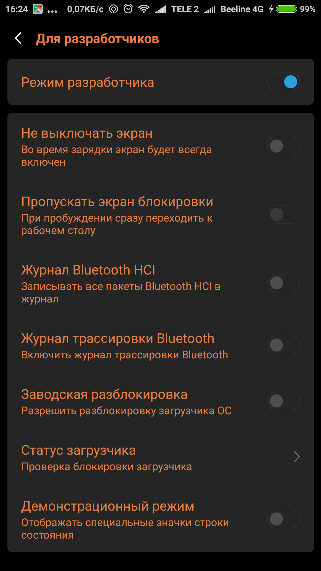

    2. В смартфоне включить режим разработчика и разрешить отладку по USB
