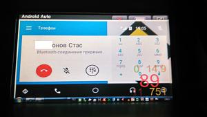

    Удалось интегрировать приложение Android Auto в CarPc на Windows 7.
    https://play.google.com/store/apps/d...gearhead&hl=ru
    В версии AndroidAuto 3 Google заблокировал запуск сторонних приложений. Не торопитесь обновляться.

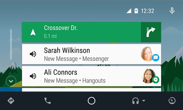

    Чтобы использовать Android Auto нужен телефон с Android 5.0 или более поздней версии - (Рут не требуется) и качественный провод .
    Когда вы подключите телефон , Android Auto покажет приложения на экране PC.
    Android Auto самостоятельно подбирает для вас полезную информацию и показывает подсказки в самый нужный момент.

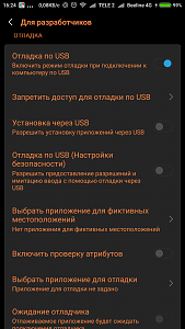

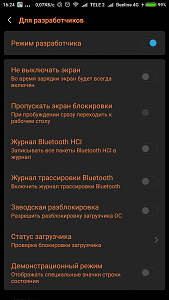

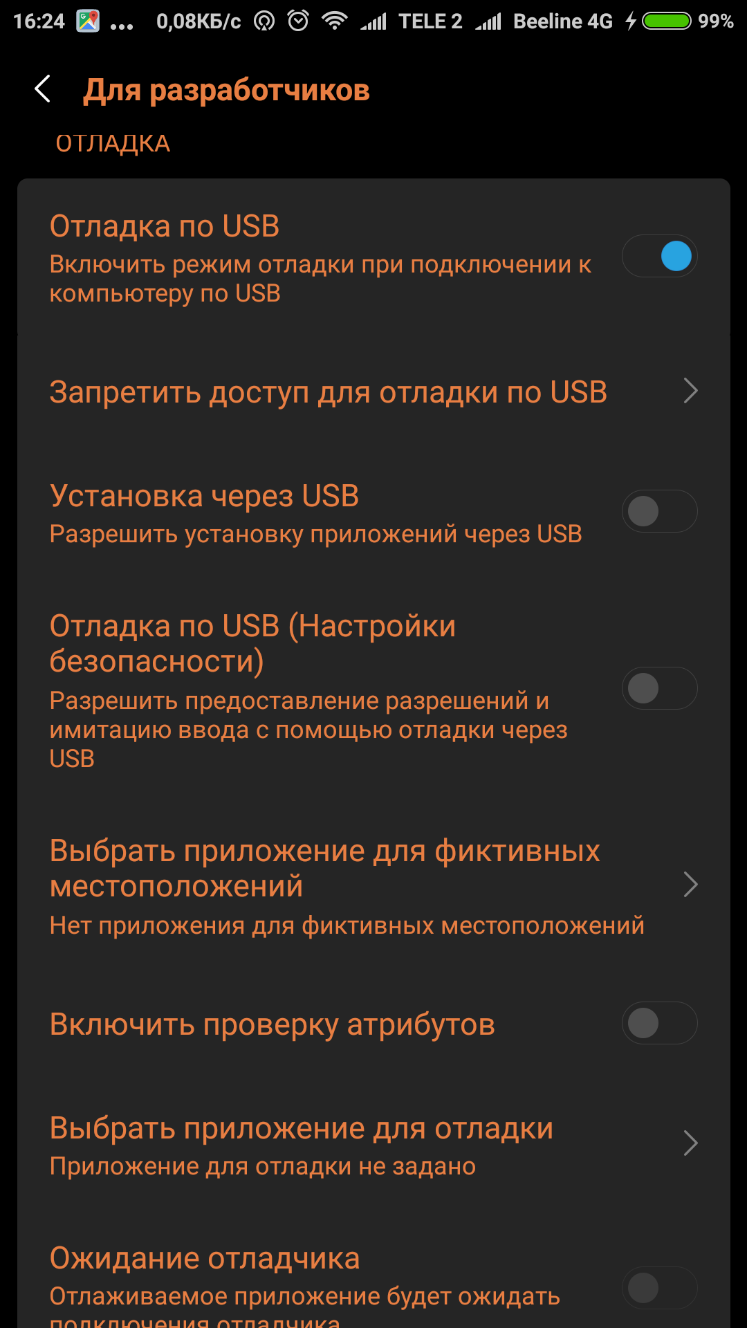

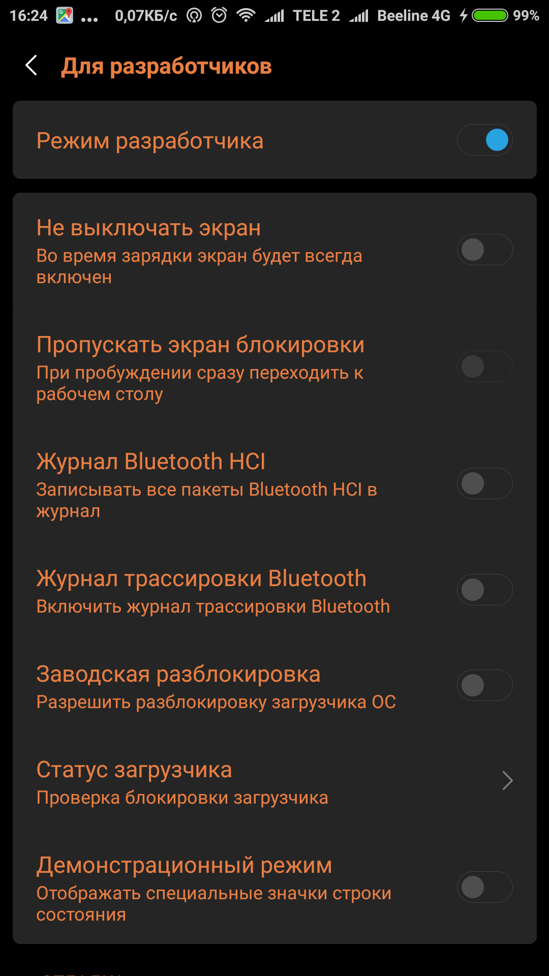

    2. В смартфоне включить режим разработчика и разрешить отладку по USB
ID:	19302 Нажмите на изображение для увеличения.

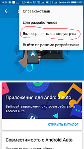

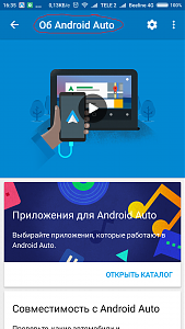

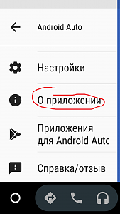

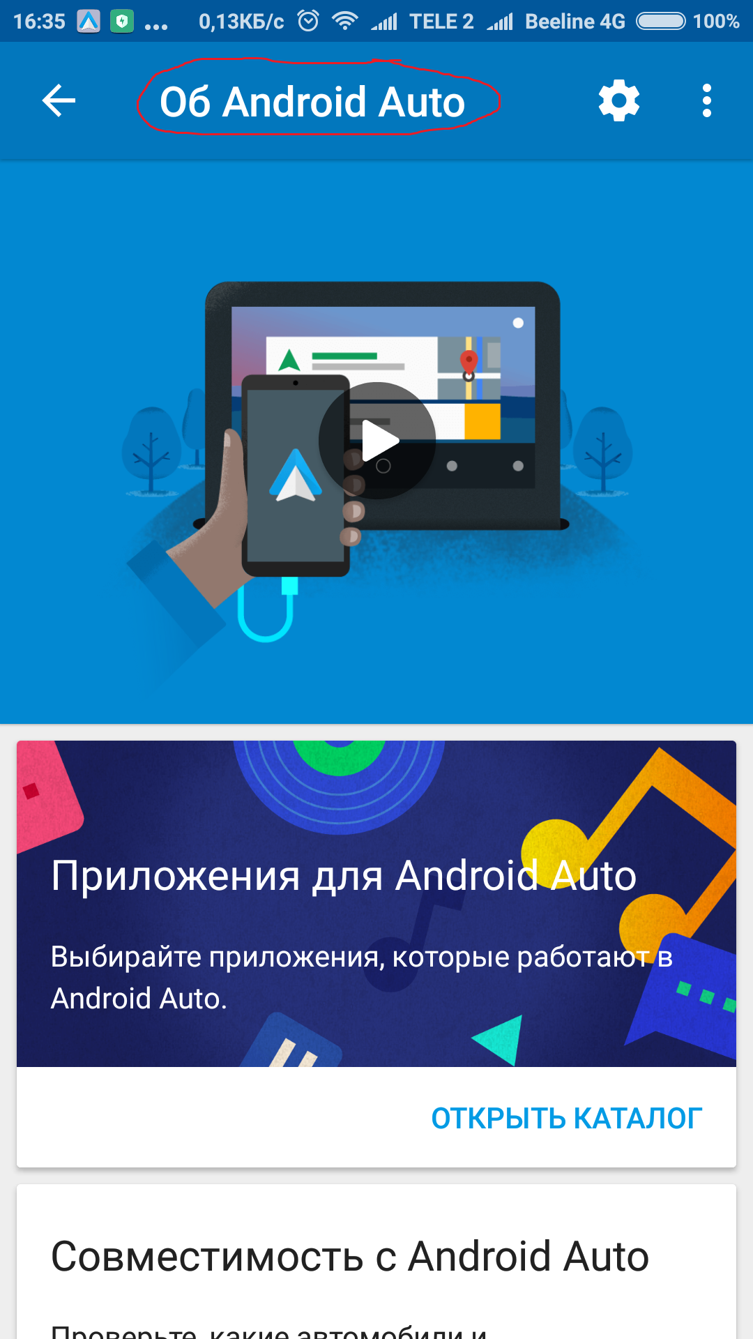

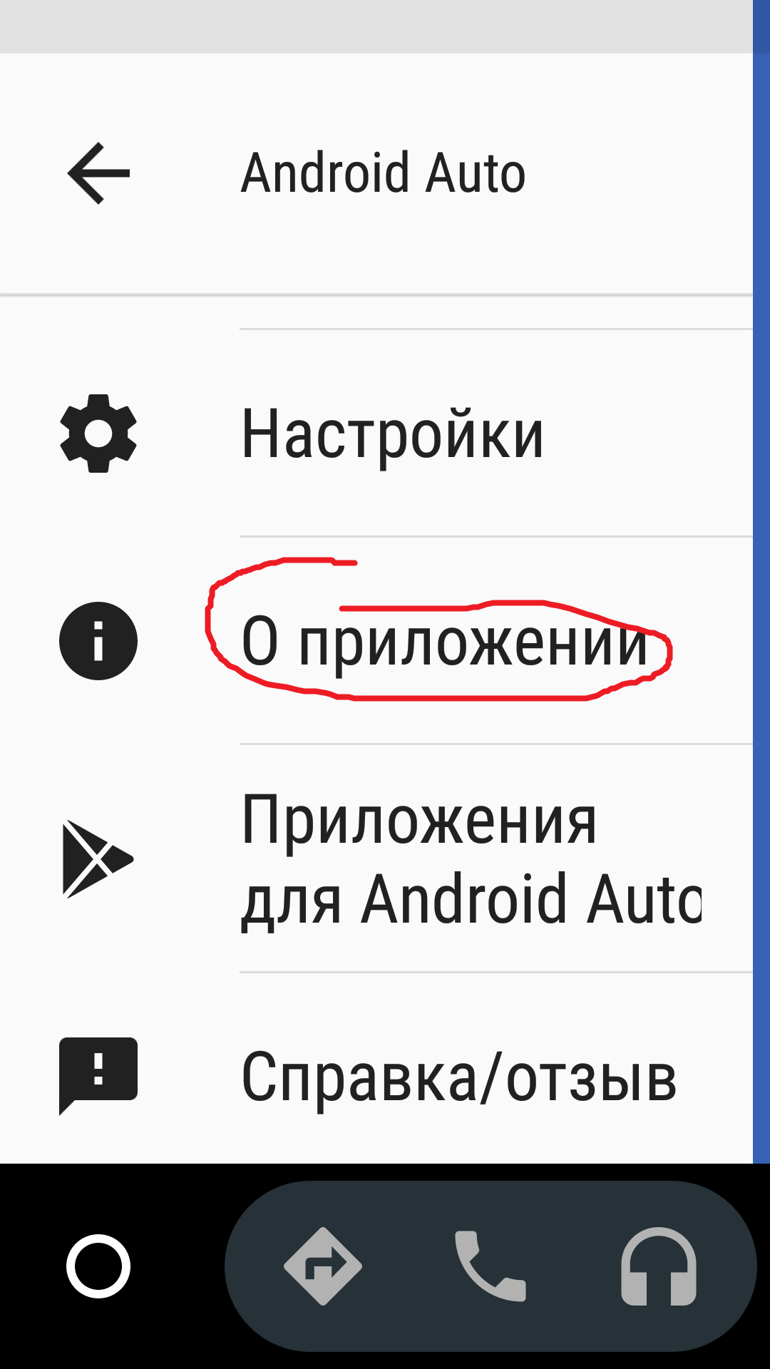

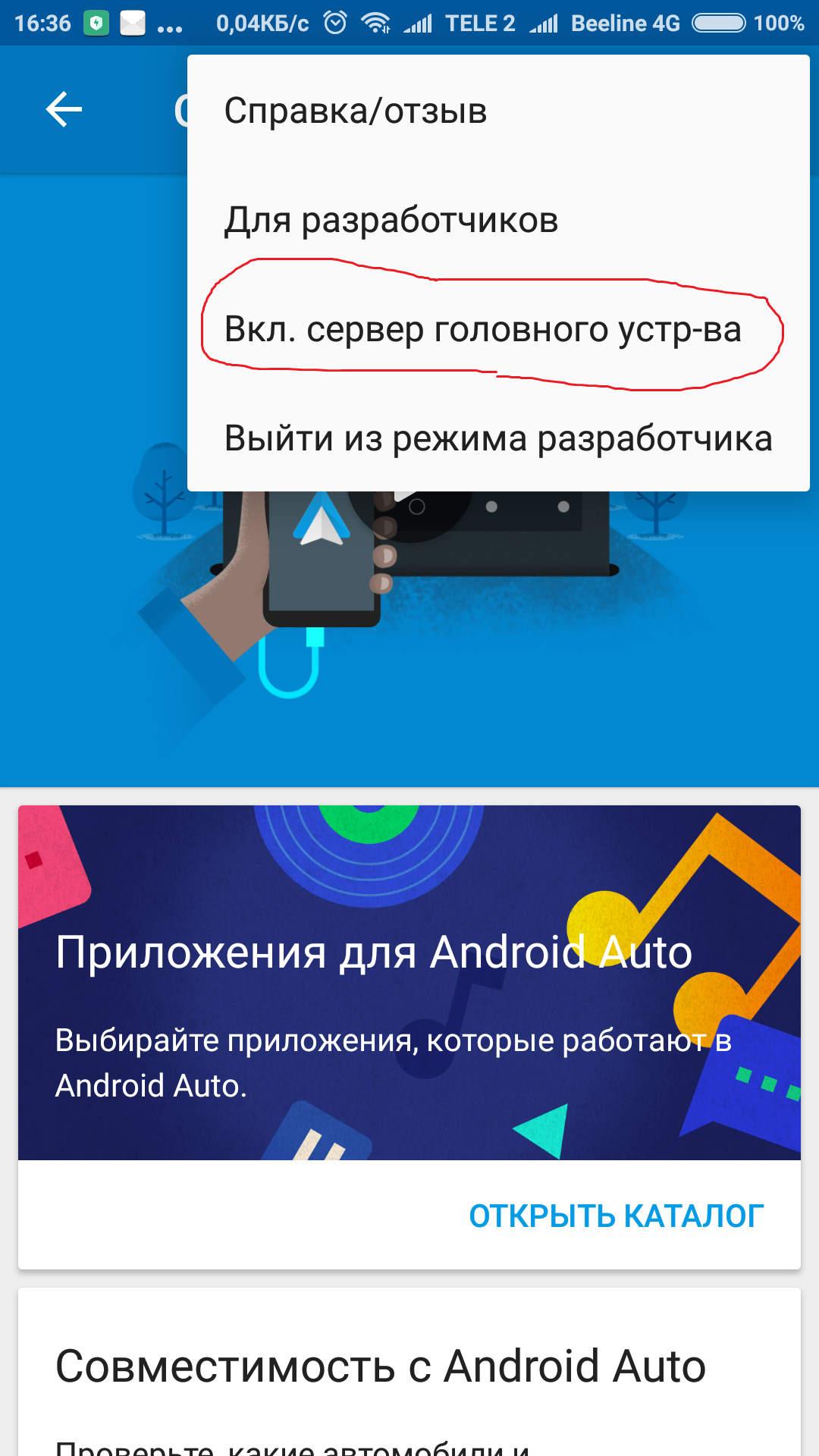

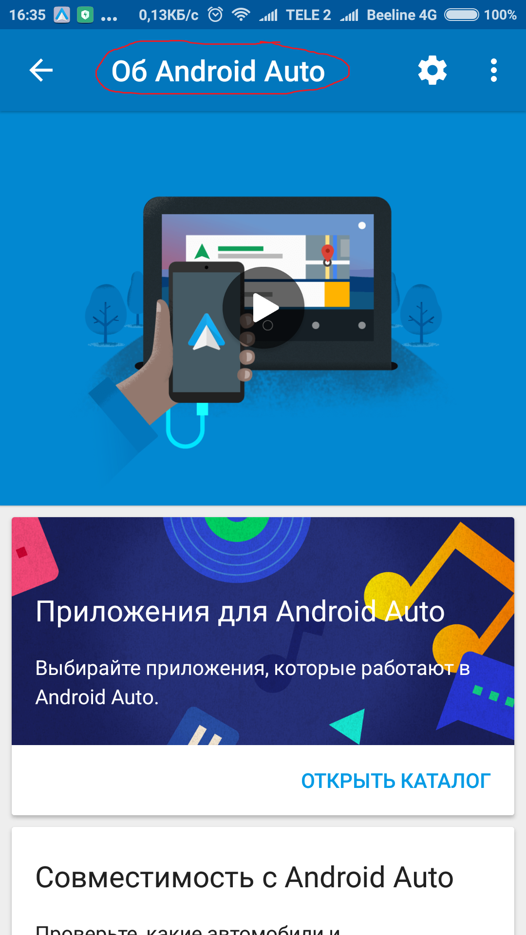

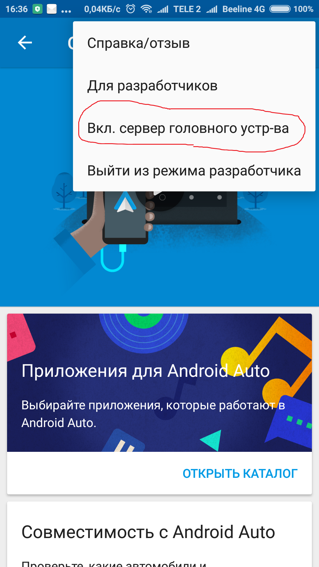

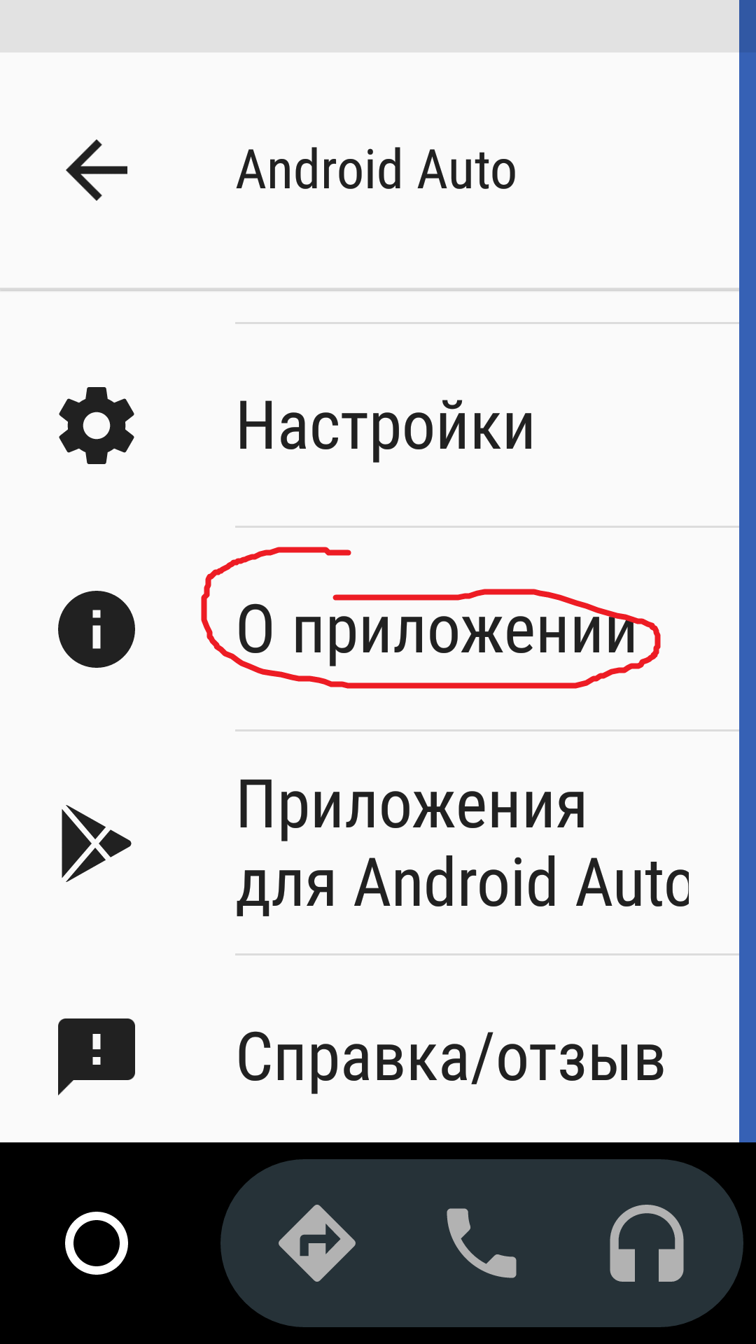

    3. Запустить приложение Android Auto на смартфоне , в настройках перейти в пункт О приложение затем семь раз тапнуть по надписи Об Android Auto - для включения меню разработчика и включить сервер головного устройства.
ID:	19305 Нажмите на изображение для увеличения.
ID:	19306 Нажмите на изображение для увеличения.

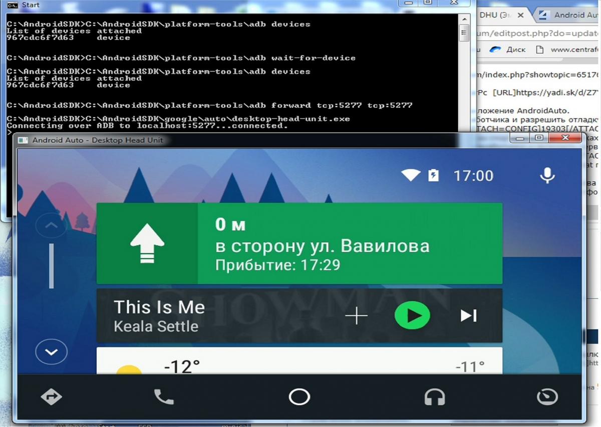

    4. Распаковать AndroidSDK.rar на диск C:\(если не С:\ - в Start.bat прописать Ваши пути к файлам platform-tools\adb.exe и desktop-head-unit.exe
    5. Подключаем смартфон по USB к ПК - если требует ставим дрова с папки usb_driver.
    6. Запускаем Start.bat на ПК , при удачном подключение к смартфону видим , ID подключённого девайса - list jf devices attahed , при удачном подключение к эмулятору видим подключение по порту 5277 : 5277...connected.
    7. Пользуемся , поддерживается передача звука со смартфона на ПК по USB , голосовой поиск с ПК и управление с ПК .

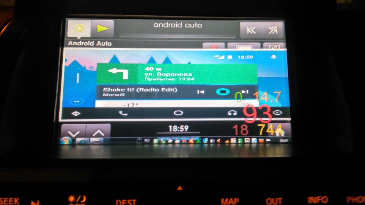

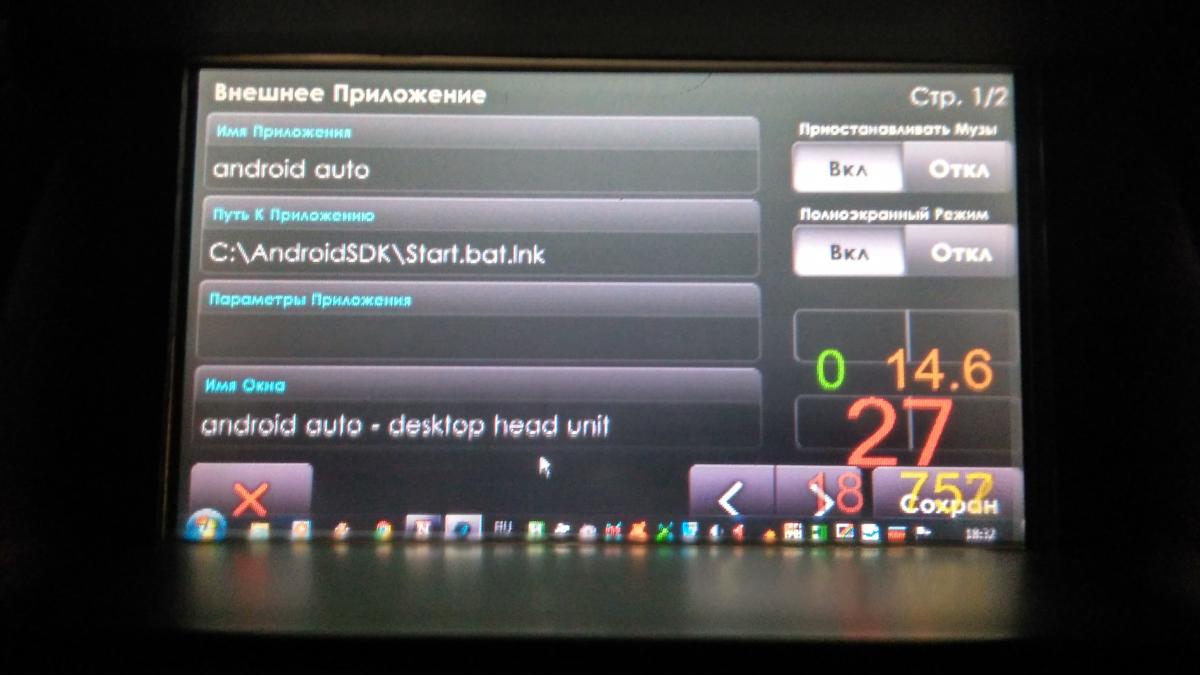

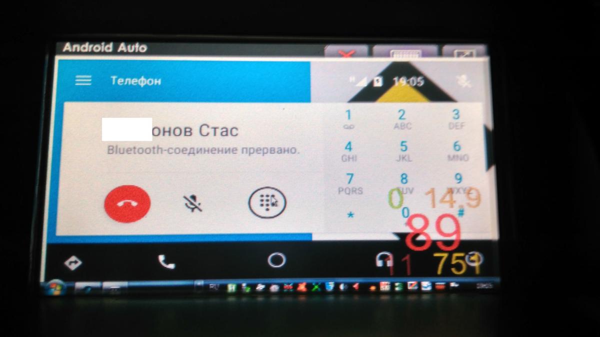

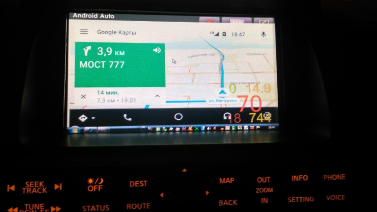

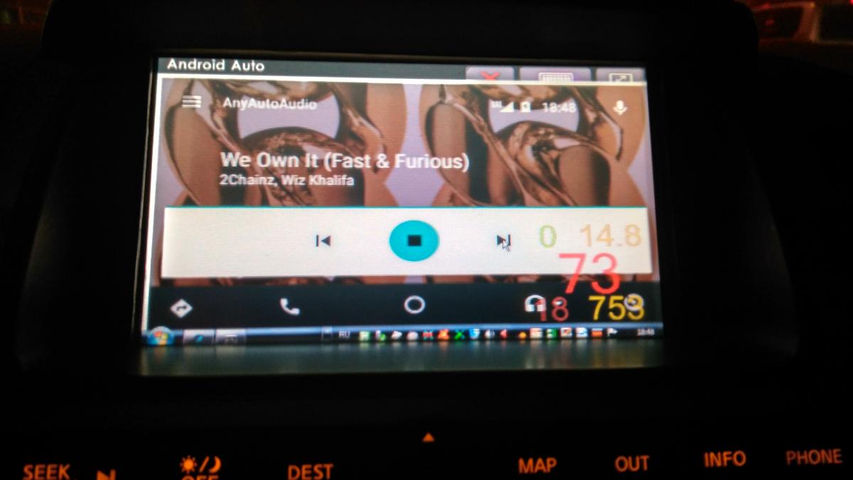

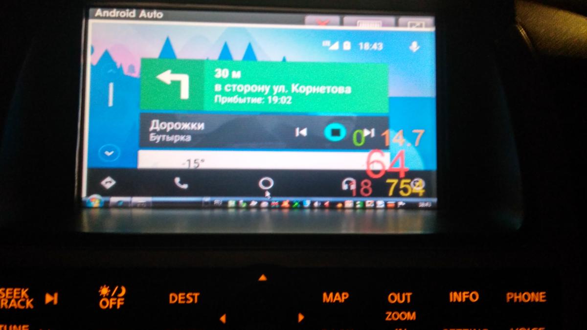

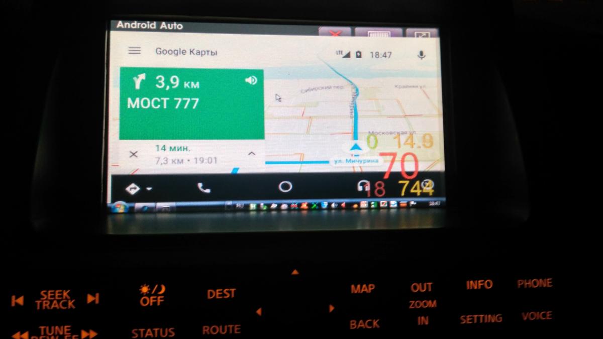

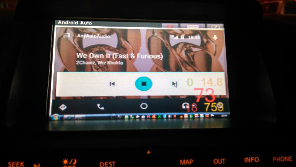

    Интеграция Android Auto в Centrafuse
ID:	19312 Нажмите на изображение для увеличения.
ID:	19313 Нажмите на изображение для увеличения.
ID:	19317 Нажмите на изображение для увеличения.
ID:	19318 Нажмите на изображение для увеличения.
ID:	19319 Нажмите на изображение для увеличения.

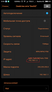

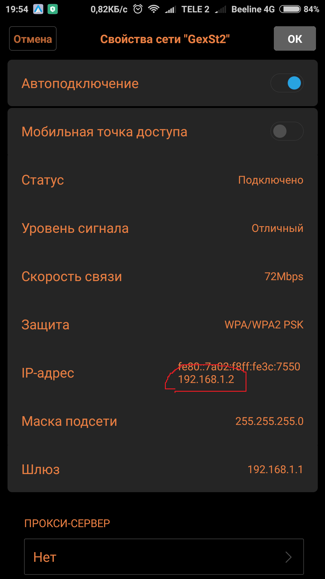

    Подключение без провода по WiFi:
    На Смартфоне должен быть РУТ и Смартфон с ПК должны быть подключены к одной WiFi сети .
    Определяем адрес смартфона в вашей WiFi сети , у меня 192.168.1.2
    Меняем в файле Start.bat строку
    C:\AndroidSDK\platform-tools\adb forward tcp:5277 tcp:5277 на
    C:\AndroidSDK\platform-tools\adb connect 192.168.1.2:5277 где 192.168.1.2 - это Ваш адрес смартфона в Вашей WiFi сети.
