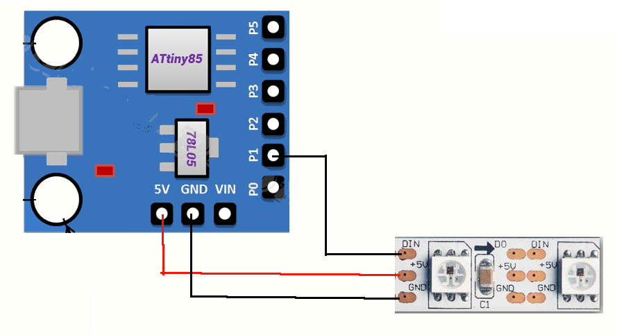

    По умолчанию Бегущие огни на Digispark
    Бегущие огни на Digispark и WS2812B. Можно так же применить в автомобиле, подправив предварительно скетч
    На базе этой схемы можно сделать красивые, динамические поворотники
    Скетч, схема и обсуждение здесь http://cyber-place.ru/showthread.php?t=2774
    Видео
    Схема

    Скетч для Digispark
    PHP код:
    #include <Adafruit_NeoPixel.h>
    #define PIN 1
    #define NUM_PIX 24
    Adafruit_NeoPixel strip = Adafruit_NeoPixel(NUM_PIX, PIN, NEO_GRB + NEO_KHZ800);
