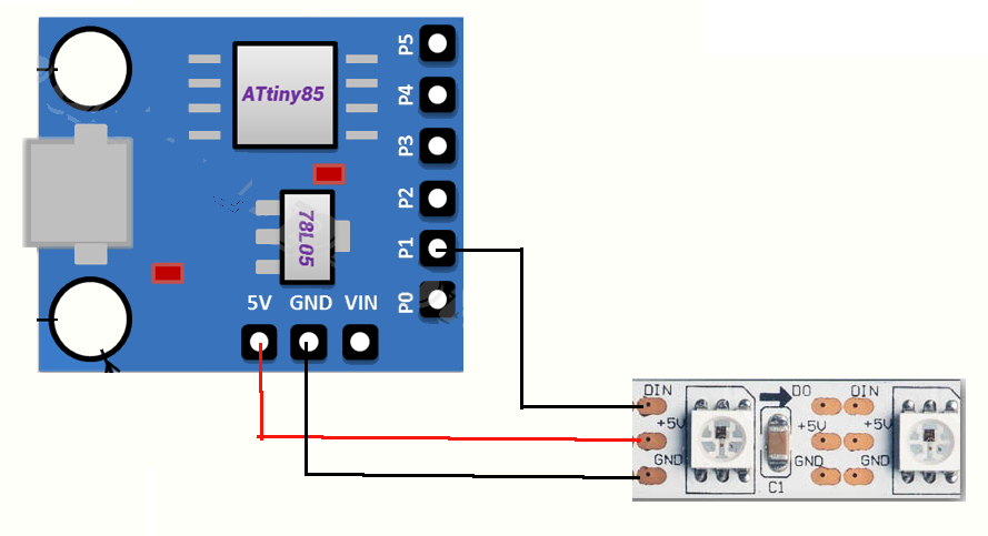

    По умолчанию Бегущие огни на Digispark
    Бегущие огни на Digispark и WS2812B. Можно так же применить в автомобиле, подправив предварительно скетч
    На базе этой схемы можно сделать красивые, динамические поворотники
    Скетч, схема и обсуждение здесь http://cyber-place.ru/showthread.php?t=2774
    Видео
    Схема
    Скетч для Digispark
