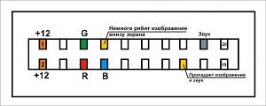

    Цитата Сообщение от Nikitos_111 Посмотреть сообщение
    вот моя паспиновка разъема:
    Но вот в чем проблемка, какой из 2 желтых пинов синхра???
    На одном начинает немного рябить внизу экрана, а на другом, просто все пропадает, звук исчезает и на экране чернота, и еще щелчек слышно!
    Я так понимаю синхра там где рябит???
    Перед этим пином как раз когденсатор стоит только немного побольще чем на RGB.
    Все верно синхра там где рябить начинает.
    Да и по логике RGBsync вместе жить должны в одной куче
