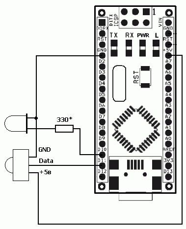

    Перепробовал несколько вариантов датчика из интернет, все работают не правильно, чувствительность низкая срабатывают на разные помехи, например на пульты ДУ или энергосберегающие лампы.
    Решил написать свой код, теперь у меня можно настроить чувствительность датчика от 1 см до нескольких метров и при этом не срабатывает на помехи.
    Чувствительность регулируется резистором в цепи ИК диода, у меня примерно 1к и слабый ИК светодиод от старой мышки , срабатывают на расстоянии 30см от препятствия . Пробовал на оконном стекле (брызгал водой ) срабатывает стабильно. На автомобильном стекле еще не проверял. arduino с нижеприведенным кодом работать самостоятельно без ПК. Индикатор (L) начинает светиться при срабатывании. Датчик ИК и ИК светодиод должны быть полностью изолированы друг от друга светонепроницаемым материалом.
    ИК приемник использовал из https://duino.ru , работающий в диапазоне 38кГц
    Скетч для Arduino
