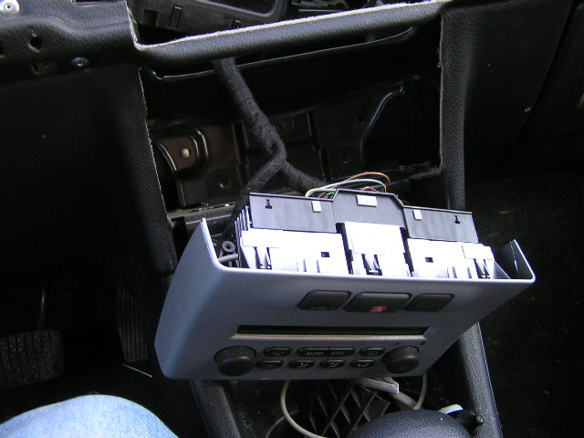

    на фото:
    встраивание ДВД привода. крепил всё к корзине магнитолы. правда по месту пришлось немного редактировать - бортовой комп не хотел до конца влазить на место, оставил пока до следующей разборки панели.
