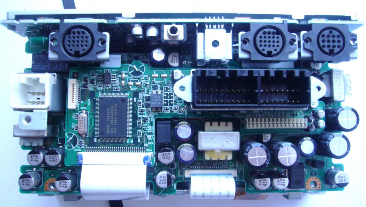

Добрый день всем !!! Помогите устранить проблемку пожайлуста.
Митсубиши Грандис 2004 г. правый руль.
Монитор штатный с тачем ,но нанём завязано ( управление печкой, камеры з.х и боковые, комп, нави, штатный ТВ тюнер с AV входом )
Сначало я поставил ТВ тюнер Absolut TVR-07 FM через AV , потом поставил обгонную камеру , а штатный навигатор с CD-ROM убрал , и всё работало.
Недавно приобрел навигатор с интерфейсом тач Carmani CB400 и пытался подключить.
1. Раздербанил разъем идущий к штатному навигатору.
2. По одному подлючил обратно к штатному навигатору ( без него на сигнал RGBS монитор не реагирует).
3. Нашел провода RGBS в общем экране, подключил получилась картинка с дёрганьем.
4. Жёлтый провод оказался тачем (без него штатные кнопки остались ,но накасания нереагируют), но и новым нави неработает.
5. Остался синий провод ,без него всплывает служебное сообщение .
6. И голубой с собственным экраном.
Вобщем у меня тупик !
