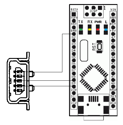

    Сегодня понадобилось срочно подключить к PC синезубый GPS приемник Holux имеющий UART выход. Подключение нужно было сделать через USB порт. Переходник от мобилы который я переделывал здесь, потерял.
    И тут как всегда приходит на помощь Arduino
    Таким образом можно подключать к РС разные устройства от модемов до дисплеев. Можно на базе этого сделать интеллектуальный мост, GPS с гироскопом и т.д.
    Скетчь для Arduino с возможностью обработки данных
    Скетч на ассемблере, стабильно работает на высоких скоростях передачи

    Скетч для прямого подключения к пинам RX(D0) и TX(D1)
