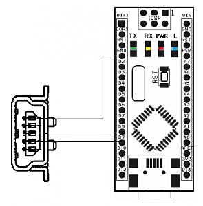

    Сегодня понадобилось срочно подключить к PC синезубый GPS приемник Holux имеющий UART выход. Подключение нужно было сделать через USB порт. Переходник от мобилы который я переделывал здесь, потерял.
    И тут как всегда приходит на помощь Arduino
    Таким образом можно подключать к РС разные устройства от модемов до дисплеев. Можно на базе этого сделать интеллектуальный мост, GPS с гироскопом и т.д.
    Скетчь для Arduino с возможностью обработки данных
    Скетч на ассемблере, стабильно работает на высоких скоростях передачи

    Чип, а скажи пожалуйста, можно ли к ардуине подключить ГПС приёмник BU-353 ?
    И если можно обьясни плиз, вот у USB два проводка по которым данные передаются, это не тоже самое что RX, TX ?
    Последний раз редактировалось mebitek; 13.11.2011 в 23:30.
    По умолчанию Re: USB UART мост из Arduino
    Нет это не одно и тоже.
    У него внутри есть RX и TX, потому что PL2303 тоже мост USB UART
    Последний раз редактировалось Chip; 13.11.2011 в 23:30.

    Пытаюсь сделать на базе Ардуино дисплей для отображения данных от ЭБУ в Рено21. Ну и заодно если надо подключиться к компу использовать её как мост.
    Так вот можно не писать вообще никаких скетчей: 232 микросхема (у Дуе и Меги) подключены напрямую к Rx/Tx. Только для прямой передачи данных на комп подключаться надо к Тх.
    И нельзя делать Serial.begin.
