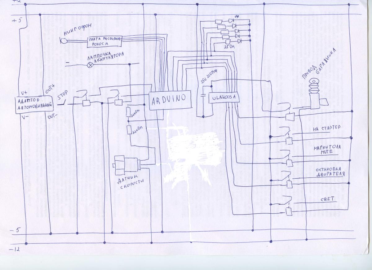

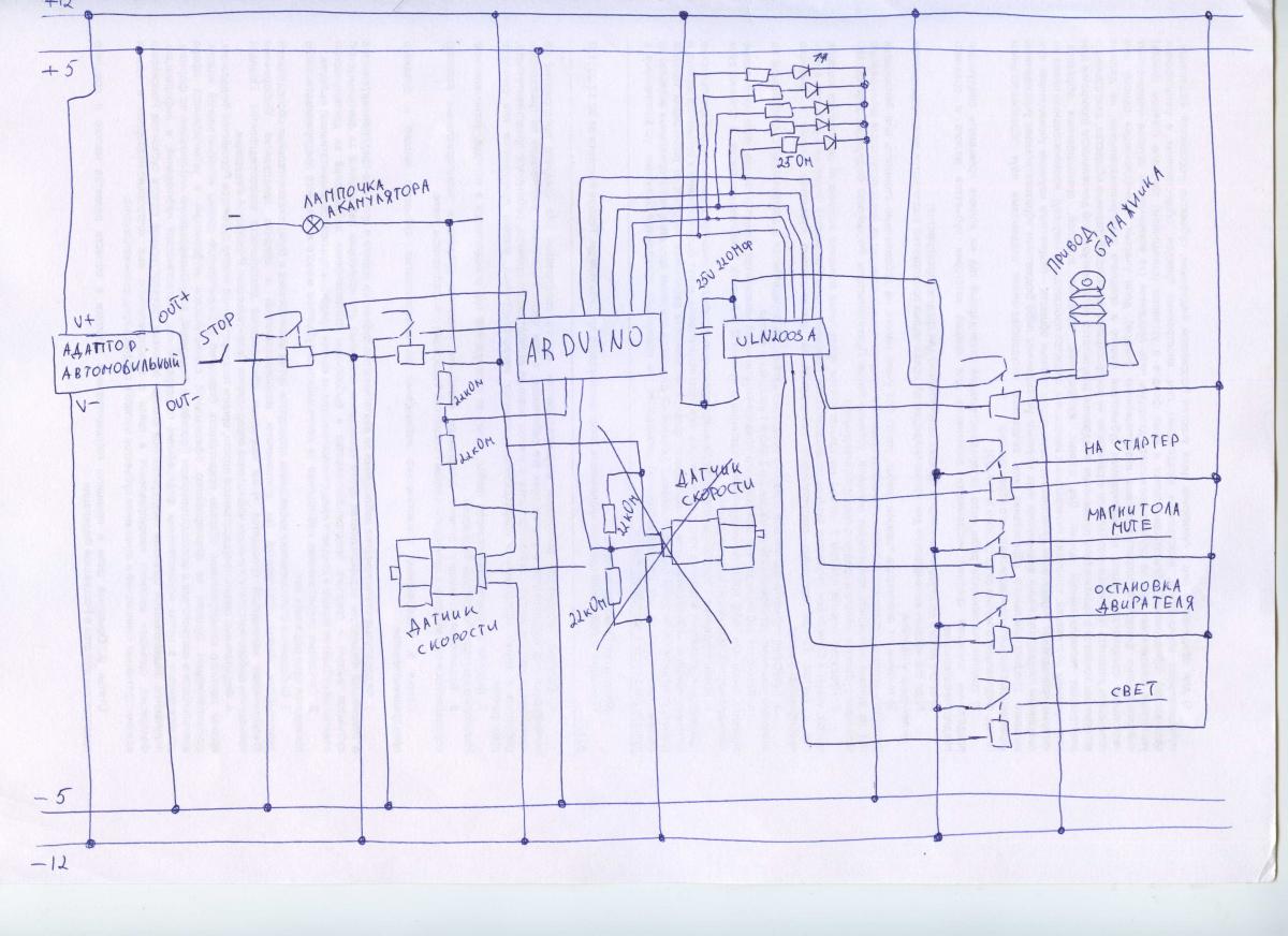

    чип а вот по датчику скорости я ведь действительно ошибся надо было через делитель напряжения а я там сделал охинею теперь исправил (по датчику скорости) разделил цепи 12 и 5 вольт расчитал резистор для SMD-шек Есть еще один вопрос при изучении мануала на плату распознования голоса там было написанно что очень много зависит от микрофона и от проводов (точнее их длинны) на которых висит микрофон в связи с этой поправкой было принято решение располагать плату в месте расположения микрофона т. е. в козырьке над головой вопрос если длинна проводов которые будут соединять ардуину и этот модуль увеличится где то до полутора двух метров это ни как не повлияит на работу и качество работы всей системы в целом????
