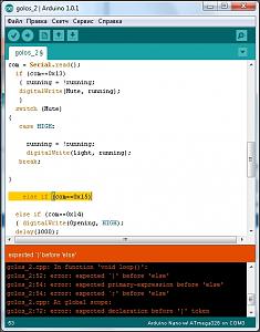

    Чип подставил но что то не так вот скриншот)

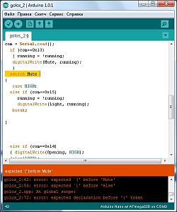

    все там разобрался теперь надо сделать что бы еще одним из условий была команда
    else if (com==0x15) и только тогда включался свет
    выполнялась команда:
    running = !running;
    digitalWrite(Light, running);
