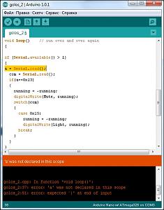

    да вы меня правильно понимаете только при проверке вот что выдает
Название:	Snap 2012-12-18 at 09.02.25.jpg

    Пользователь Аватар для filinmd
    06.08.2012
    35
    80
    176
    Переменная "а" не объявлена, допиши в начале
    byte a = 0;
