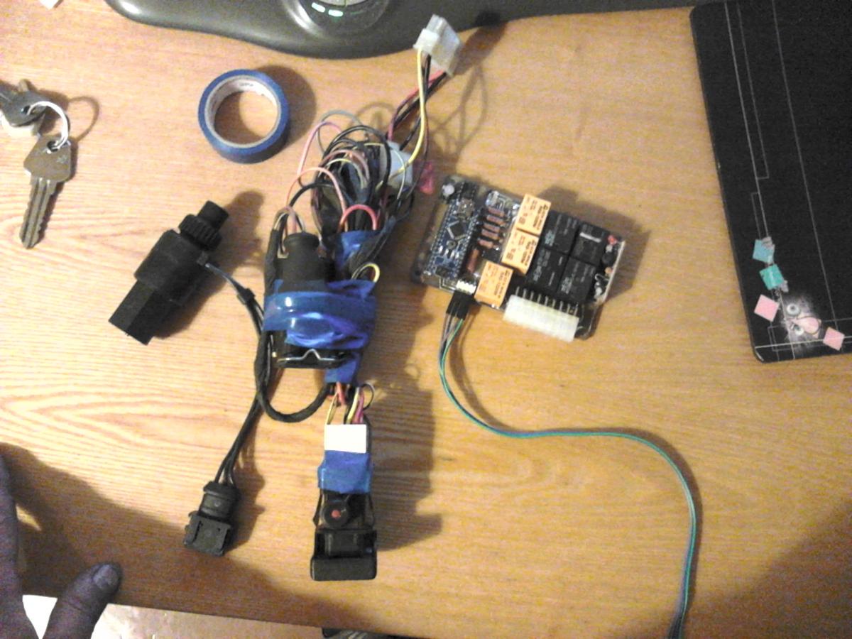

    собрал проверочный стенд только что на скорую руку за 15 мин проверил показания датчиков стоп лампочка зарядки АКБ и конечно же датчик скорости все ок теперь доводим код до ума и можно будет тестить

    23.01.2011
    183
    268
    Отличный стенд
