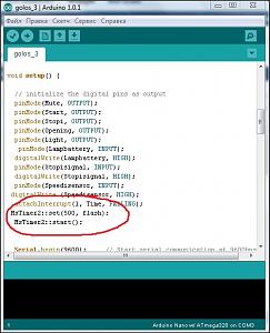

    возник вопрос по поводу библиотеки короче я копирую архив открываю его в новую папку потом содержимое копирую в папку
    с программой на ардуино в папку libraries (которую я предворительно создал) в папке hardware вот но вот эти 3 строчки все равно остаются черными
    #include <MsTimer2.h>
    MsTimer2::set(500, flash);
    MsTimer2::start();
    а должны быть первая оранжевой а вторая и третья синими если все хорошо, что я сделал не так???

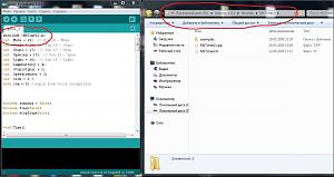

  7. #147
    03.06.2012
    210
    218
Название:	Snap 2012-12-26 at 20.33.23.jpg
    вот где лежат файлы библиотеки и соответственно

  8. #148
    03.06.2012
    210
    218
    все кажется понял оказывается библиотека и должна быть прописанна черным шрифтом т. к. при удалении этой строчки появляются ошибки в
    MsTimer2::start();
    этих строчках все проверил скетч больше ошибок нет)))) теперь проверка
