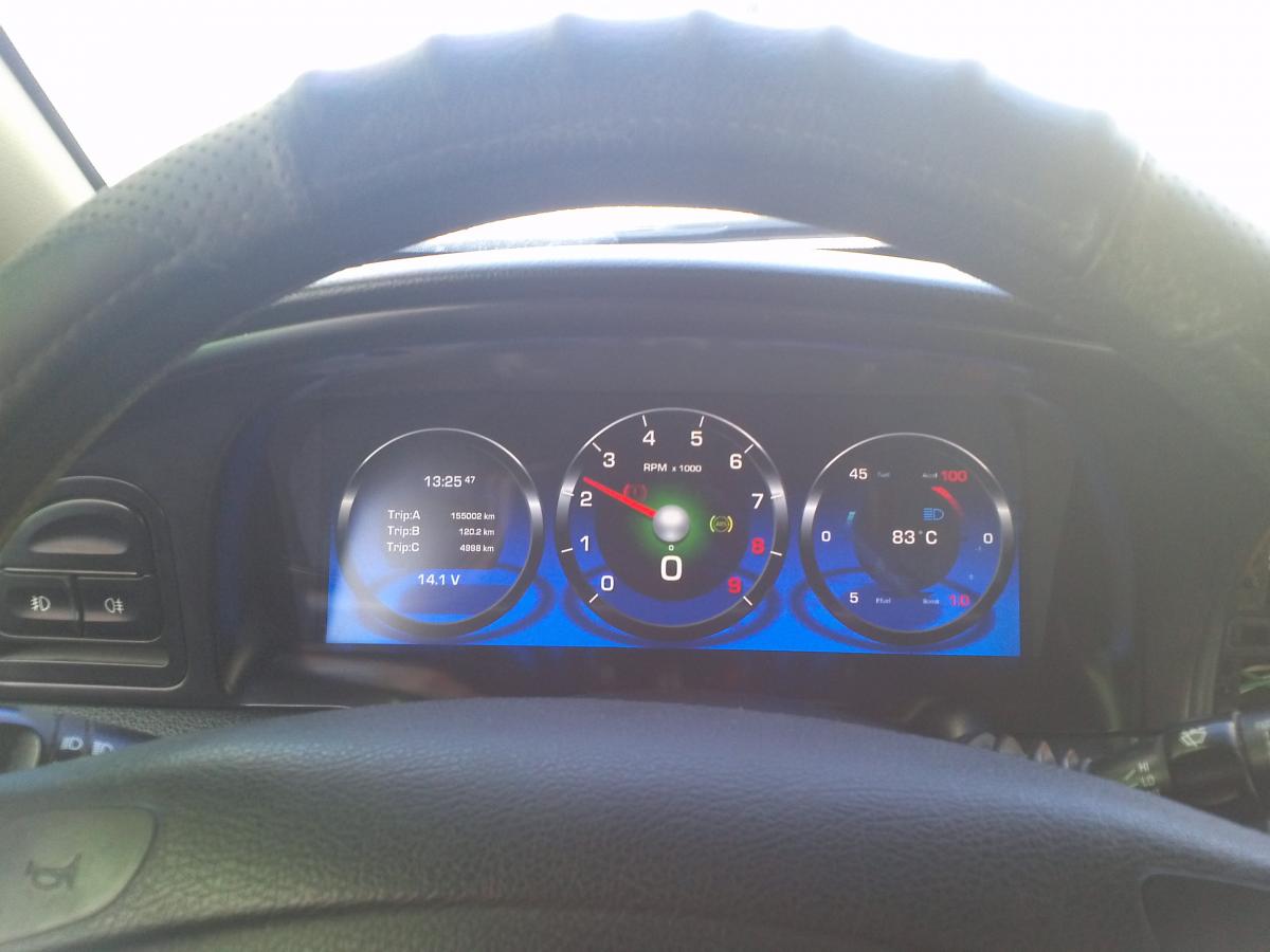

    Подсобрал пластик вокруг приборки. Теперь все как штатное

    Хорошо Re: Панель приборов.
    Как говорит мой сын - "Круть неимовернейшая!"

    Красота!!!! У меня тока 7" матрицы. Приеду с командировки скину как у меня получилось.

    А что за маленькие платки еще рядом на фотке?

    С Reanon смотались в Днепропетровск и обратно. Познакомились с Frud'ом, обсудили дальнейшее развитие программы. В ближайшие дни создам отдельную тему, где все расскажу покажу. За время поездки косяков не выявлено, все работает отлично. Вся сборка прекрасно запускалась при -6 градусах, монитор не мерзнет. Людям, которым показывали приборку в Запорожье и Днепре тоже очень понравилось
    Это
    - microSD 8Gb с образом ANDROID 4.0 (наверное 4.1 залью)
    - eMMC 16Gb с образом ANDROID 4.0 (вместо него будет образ Ubuntu 12.11)
    - адаптер eMMC под обычный card-reader.
