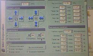

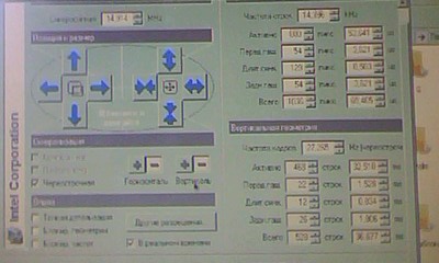

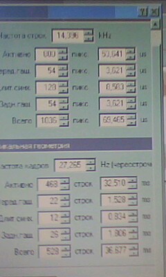

    Привет всем! Ребята выручайте, бъюсь уже вторую неделю не могу настроить синхронизацию. Машина mark2 110 кузов 2001г.раньше был настроен asus eee pc 701 работало, пока плата не погарела от КЗ, настройки не сохранились((((. Сейчас к мульту подключаю неттоп foxconn 330i, он на Ion чипе. Синхросмесь через 2 резистора по 270. Помогите хотя бы с начальными таймингами, какие не ставлю рвет ужасно картинку, пробывал с настройками от Intel тоже рвет. Вообщем пробывал все настройки со всех скринов на этом сайте и от GeForce, и от Ati, и от Интел, и плавно опускал и поднимал значения, толку ноль. По форуму поискал Ion как-то не обсуждается совсем. Помогите с начальными параметрами или ткинете носом, если где пропустил. Заранее спасибо!
    Вот нашел все же скрины в плохом правда качестве те которые которые работали на asus eee pc 701 мешал вроде смесь через 2 резистера и транзистера если я не ошибаюсь по схеме от Starz. Эти же настройки на Ion не проходят и плавное "играние" частотами вверх-вниз ничего не дает. Может есть идеи,а?Нажмите на изображение для увеличения.

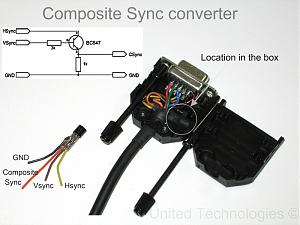

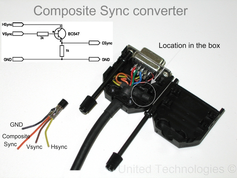

    192
    Огромное спасибо! А синхросмесь все так же мешать просто двумя резистерами? Или какая-то другая схема нужна?

    При использовании этого способа, горизонтальную синхронизацию нельзя инвертировать(она должна быть всегда отрицательной)
