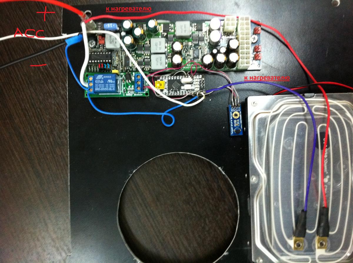

    Уважаемые форумчане! Подскажите что я делаю не так?
    Подключаю по указанной в этой теме схеме, но при подаче ACC (в теплом помещении) включается обогреватель, а комп не включается!
    Все перепроверил, может что не замечаю...???
ID:	13683   Нажмите на изображение для увеличения.
  4. #64
    По умолчанию Re: Предпусковой подогреватель HDD
    Для этой платы реле нужно другой скетч залить в контроллер
    Последний раз редактировалось Chip; 22.03.2017 в 11:05.

  6. #66
    Попробуй сначала перекинуть синий провод (-) на противоположный контакт реле
    Последний раз редактировалось Chip; 23.12.2011 в 19:08.
  7. #67
    30.09.2011
    Получилось! Спасибо!
    Теперь хочу изменить температуру на "-5" вместо "0"
    Буду пробовать перепрошить.
