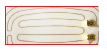

    Устройство предназначено для тех у кого зимой температура может опускаться ниже -20гр.

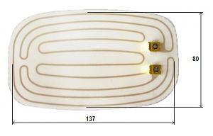

    Размеры

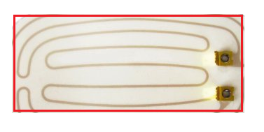

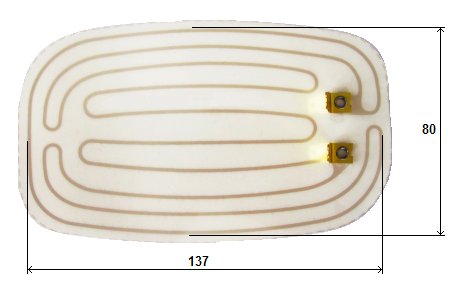

    Минимальный возможный размер нагревателя , вырезается обычными ножницами

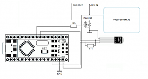

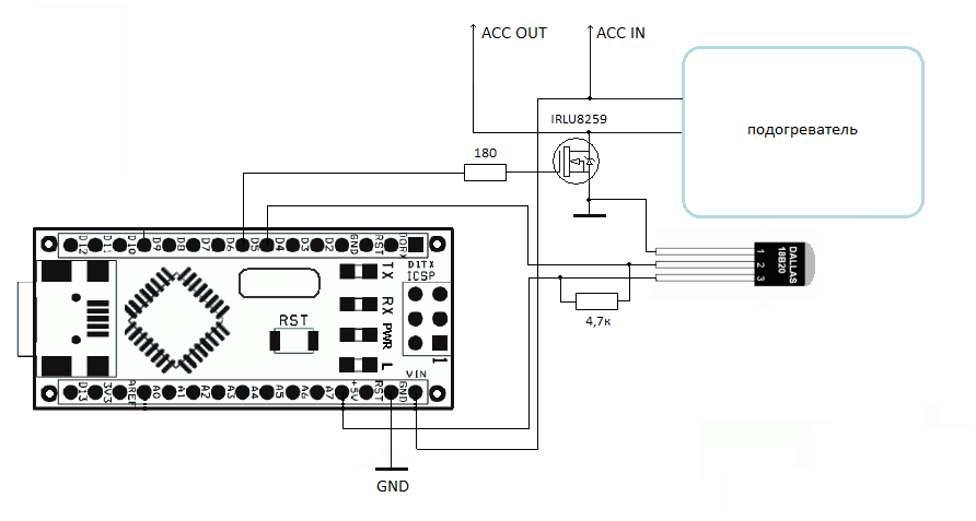

    Набросал первую версию схемы, работоспособность схемы еще не проверял.
    Схему разрабатывал с учетом минимума соединений, в так же без использования релюшек и без разрезания силовых проводов питания компьютера, так как лишние соединения и контакты внесут дополнительное сопротивление.

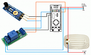

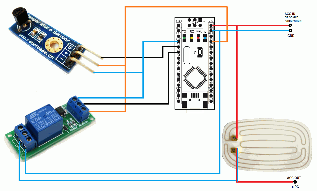

    Для ниже приведенной схемы потребуется Arduino Nano, DS18B20 Module, Relay Module, Нагревательный эллемент

    Ммм занятно. А мощность и габариты какие, за 2,5" не вылезает? Где таким можно разжиться?
    Продвинутый Аватар для Z@GR
    02.10.2008
    325
    290
    По умолчанию Re: Предпусковой подогреватель HDD
    ну вот, например, где продаётся...
    02.04.2009
    76
    233
    Ага, 12Ватт от 220В. И размер 30х30см.
    Понятно, что резистивных пленок-подогревателей - куча. Только найти нужный размер и мощность - вот это задачка.

    Питание +12в, Ток 1А, Мощность 12W
    Схему нарисую в ближайшее время , софт в разработке
    Последний раз редактировалось Chip; 22.03.2017 в 11:04.
    Размеры выложил в шапке

    Мде, великовато конечно для 2,5". Можно отрезать внешнюю проводящую дорожку, получится порядка 5-6см в ширину, но мощность упадет в 2 раза, и останется 12см в длину (по-прежнему много).
    Такая вещь хорошо подойдет для подогрева матриц.
    Мощности 12 ватт считаю многовато , потому как резкий перепад температур тоже не очень хорошо. 6 ватт то что нужно.

    Измерять температуру, управлять нагревом , управлять включением будет Carduino.
    Как доведем до ума, выложу в разделе HDD
