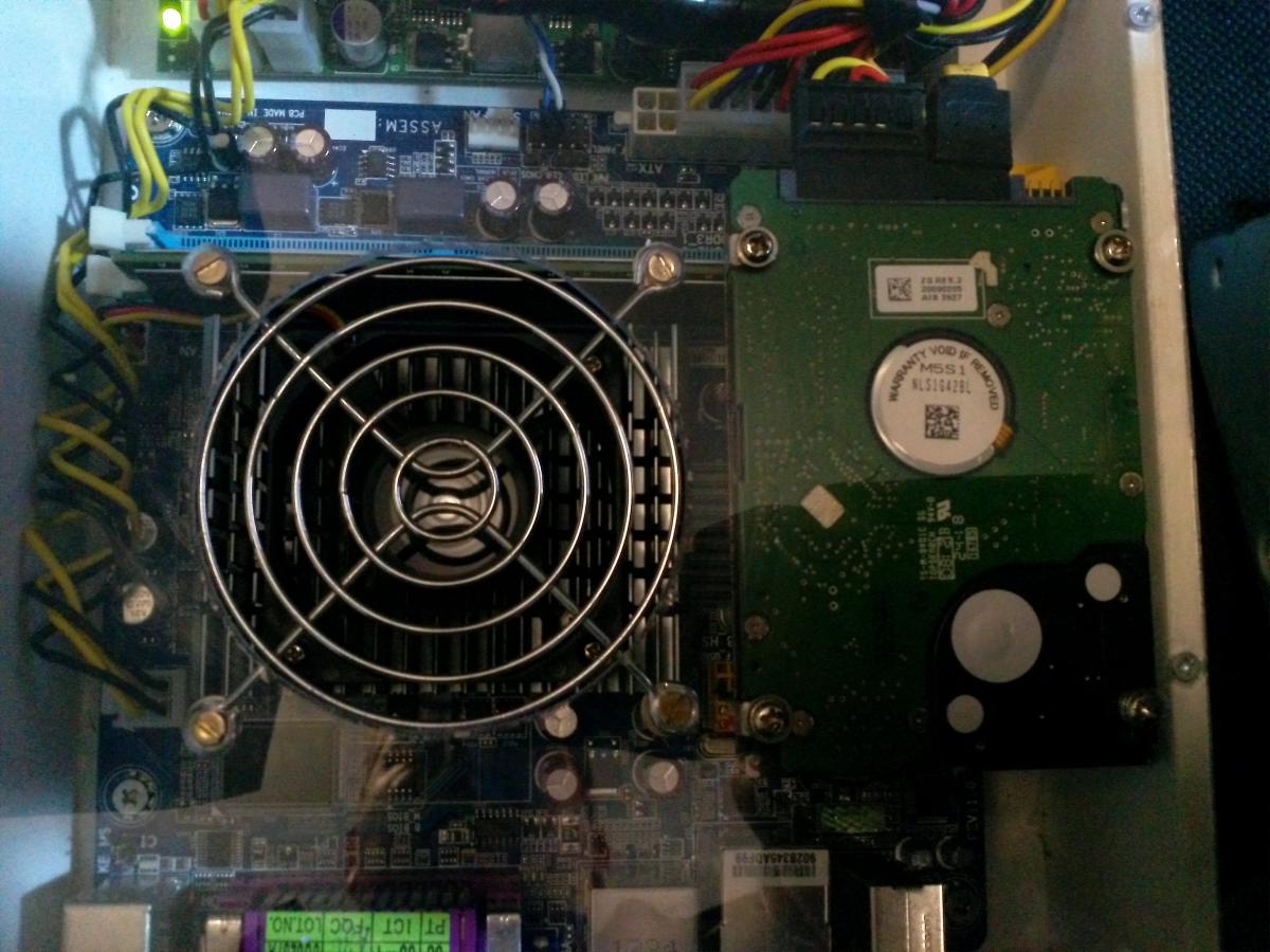

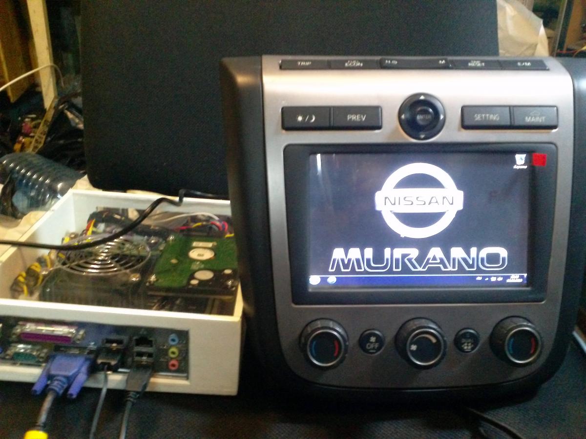

    кто что скажет про такую маму:
    Плата Gigabyte GA-E350N (E-350D dual core CPU + Radeon HD6310) 2xDDR3-1333 HDMI, DSub 8ch 4xSATA COM LPT GLAN mini-ITX ?
    Любознательность - это не самое худшее в человеке...
  10. #20
    671
    По умолчанию Re: CARPС в Toyota Camry 1993 (бегемот)
    Как по мне, материнка суперская, со всеми поставленными задачами справляется на ура. Весьма бюджетна, не прожорлива, проц довольно холодный. Уже второй CarPC на ней собрали. Заказал третью. На фотках подготовка установки в Murano 2007 г.в. Фотки правда с телефона, делал только что, а в гараже темновато))))
ID:	16092   Нажмите на изображение для увеличения.
