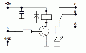

    А вот эта схема разве верна?
    Получается что светодиод анодом подключён к земле.
    Может лучше вот такая схема?
  4. #74
    По умолчанию Re: Управление нагрузкой с помощью Arduino
    Лучше вторая схема.
  5. #75
    03.06.2008
    320
    357
    Спасибо!
    Первая схема у меня не работала, то есть не горел диод.
  6. #76
    10.11.2010
    144
    225
    Цитата Сообщение от mebitek Посмотреть сообщение
    Спасибо!
    Схемы совсем разные по назначению: на первой схеме (если диод перевернуть правильно) горит при отключенном реле, на второй - при включенном. Так что смотря что нужно, а не "какая лучше".

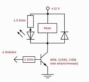

    Собрали на монтажной плате - не работает
    Источник питания у нас - БП на 12В. Релюшка тоже должна срабатывать от 12В.
    Вопрос вообще ламерский: "земля", которая здесь нарисована - туда надо кинуть минус и от ардуины, и от БП?
    Правильно ли мы поняли схему?
    На выходе ардуины относительно земли появляется +5В при оправке HIGH в пин, значит проблема в нашем понимании сборки схемы.
  8. #78
    14.07.2013
    Вопрос в предыдущем сообщении сами себе ответили - схему поняли правильно, но диод воткнули вверх ногами Переставили - всё получилось.
    Тогда следующий вопрос: а как в эту схему добавить трёхвольтовый светодиод, работающий при замкнутом реле, чтобы и он не сгорел, и ардуине было нетрудно его обеспечивать электричеством?
    светодиод подключить параллельно диоду и через ограничивающей резистор 1к-2к
