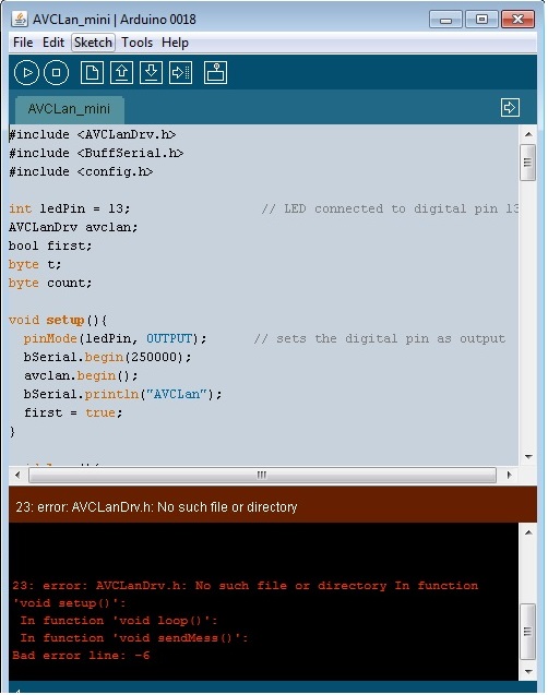

    Привет всем.
    Помогите прошить arduino
    не могу победить, вот что выдает.
    Последний раз редактировалось KSSnip; 10.04.2013 в 19:35.
  7. #217
    По умолчанию Re: AVC-Lan адаптер на Carduino
    Нужно библиотеку скачать
  8. #218
    22.01.2013
    167
    А что за библиотека?
  9. #219
    AvcLanDrv.h
  10. #220
    22.01.2013
    167
    Спасибо за помощь, разобрался, прошил.
