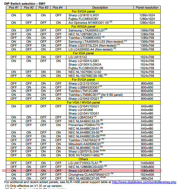

    Или я туплю, но в спецификации к ALR-1400 написано:
    Resolutions Supported:
    1366 x768
    1280 x 1024
    1280 x 800
    1280 x 768
    1024 x 768
    1024 x 600
    800 x 600
    800 x 480
    640 x 480
    Нет также HDMI.
    Второй вопрос: планшетов на андроиде с такой матрицей (8:3) не существует. Каким способом будет реализовываться подключение матрицы к Андроиду.

    Выкладываю скрин из мануала про установку переключателей на контроллере и ссылку на блог http://www.digitalview.com/blog/2010...reen-1280x480/
    Про наличие HDMI на этом контроллере никто не говорил
    Второго вопроса я , честно говоря не понял. Богатство Андройд устройств не ограничивается только планшетами, соответственно можно найти Андроид плату с LVDS, к которой матрица подключается напрямую, да и в конце концов, если Вы внимательно читали тему, должны были видеть фото примерки 10 дюймового планшета в приборку, Вот только производительность планшетов играет немаловажную роль. Так что бросайте вы свой
    в голове шурум-бурум.
    и либо ждите, либо Google в помощь. В свое время все ответы я находил там. Да, кстати на камеру можно тоже пока забить, не до неё сейчас
