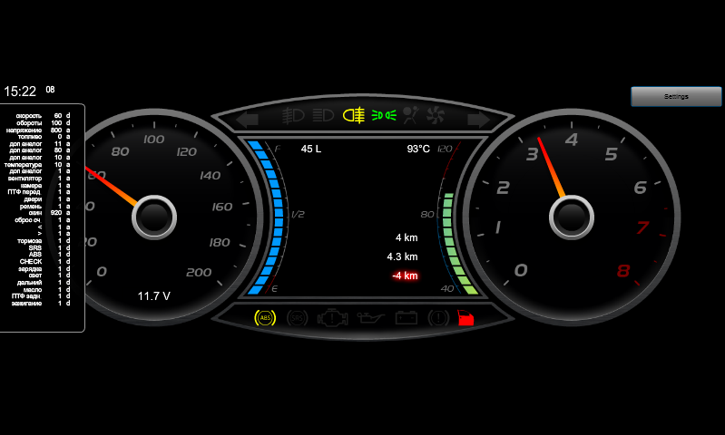

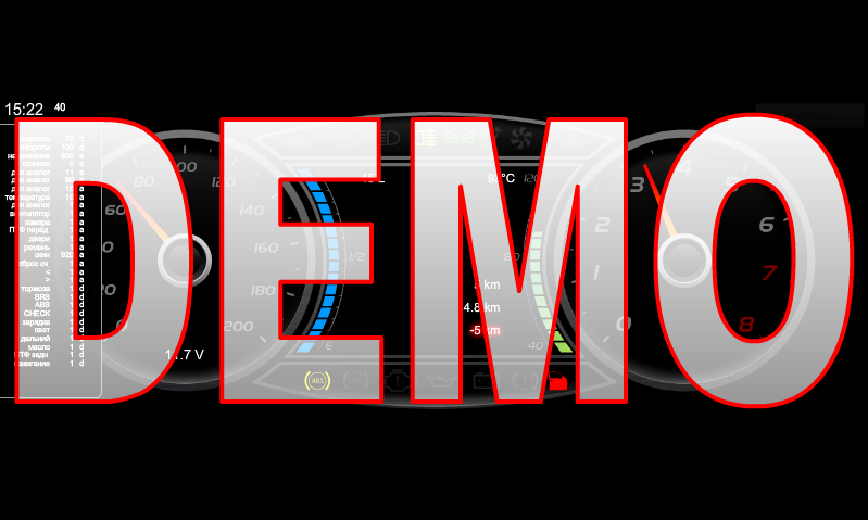

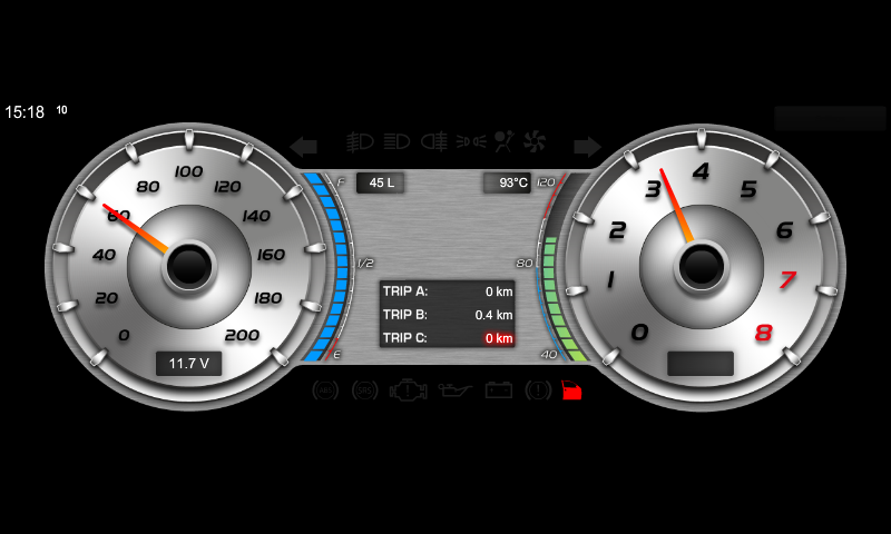

    Вот выкладываем демо версию для WIN32. разрешение 800х480
    В демо версии действуют ограничения:
    1) свыше 60 км/ч появляется табличка "DEMO"
    2) встроенные скины (ночной, дневной) менять нельзя
    3) не сохраняются одометры
    4) скетч придется корректировать каждому под себя
    обороты: импульсы зажигания 4-х цилиндрового двигателя
    скорость: датчик 6 имп/м
    при нажатии на кнопку "settings" открывается окошко с показаниями строки данных, с помощью нее отредактируете скетч под себя

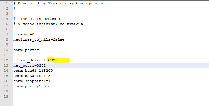

    Установка
    скачать и установить последний "adobe air"
    распаковываете в любое место сервер "serproxy"
    в файле настроек "serproxy.cfg" прописываете свой номер виртуального порта
    запускаете файл "serproxy.exe"
    после этого запускаете файл установки "Venator_demo_6_7.air" ( в последующем будите запускать ярлык на рабочем столе)

    Последний раз редактировалось reanon; 06.05.2013 в 18:38.
