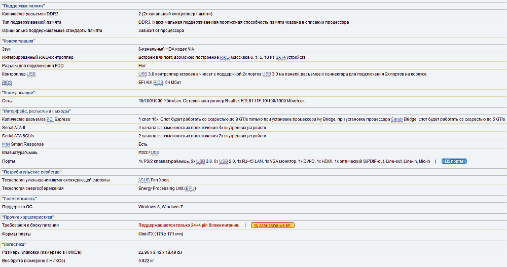

    Я выяснил что в последнее время производители стали отходить от правил совместимости,
    например материнка Asus P8H77-I не поддерживает разьем 20+4 пин, нужно подключать только 24 + 4 пин
    P.S.
    Если Вы уверены что проблема с БП, то отправляйте его по гарантии продавцам
