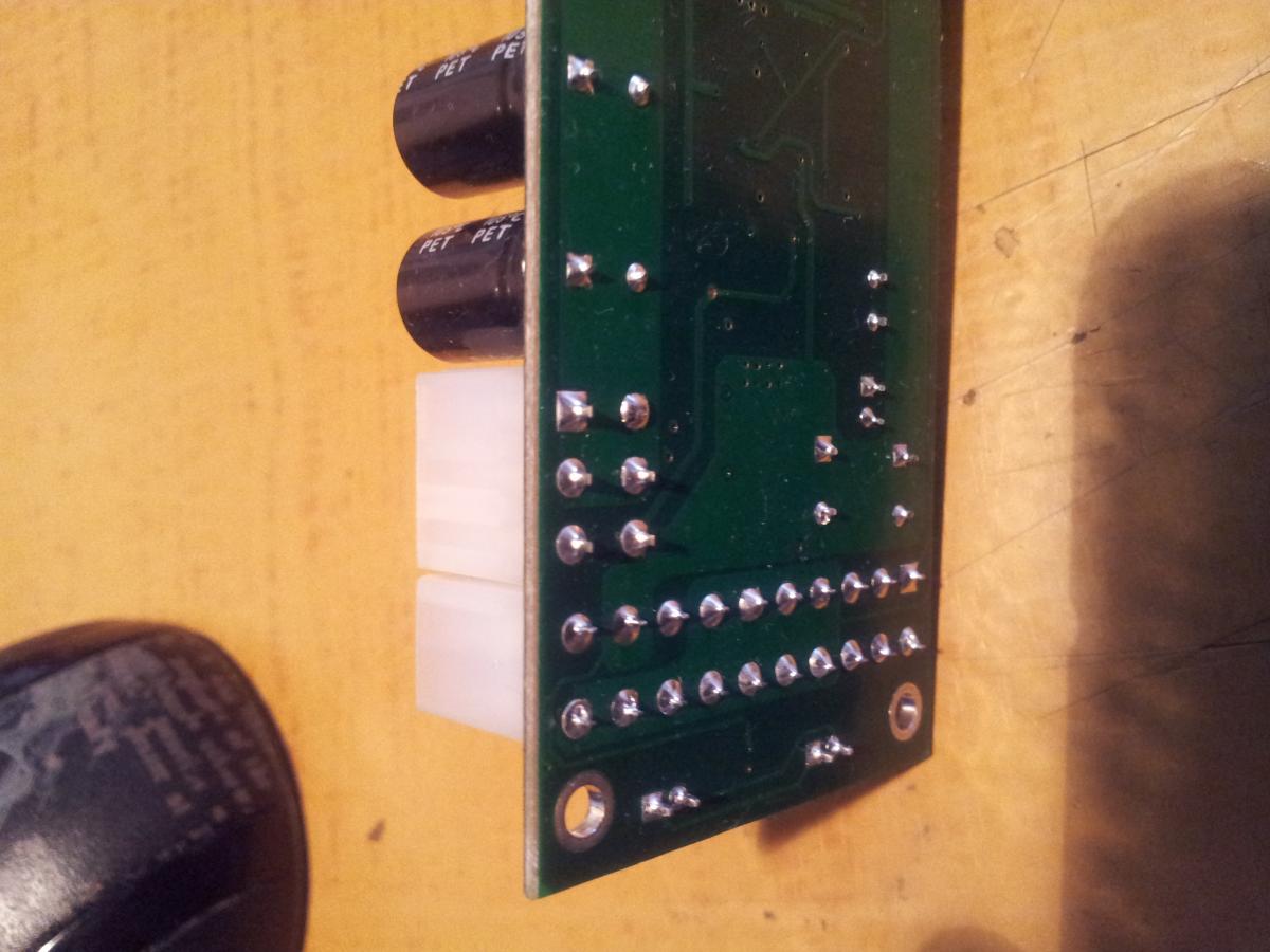

    Сегодня отсоединил в очережной раз провода от БП и заметил отсутствие контакта на плате
    с него должны идти 2 провода +12В на питание процессора. Все мои проблемы как я понимаю из-за него.
    Что бы то значило, и как дальше действовать?

    По умолчанию Re: M2-ITX
    фото под наклоном что бы было видно что ножки там не было изначально =(
    UPD есть ли какая гарантия на кармонитор на данный случай ?
    и если проблема в контакте, могу ли я припаять данный контакт у себя в городе в СЦ, и что при этом будет с гарантией?
    Последний раз редактировалось krivedko; 20.05.2013 в 21:41.
  8. #738
    Могу предложить 2 варианта
    1-отправить БП по гарантии в кармонитор
    2-Кармонитор могут отправить бесплатно 24 + 4 пиновай кабель, в пункт выдачи заказов Вашего города
    P.S.
    СЦ бывают разными.
    В СЦ могут повредить внутренний слой и кто будет крайний?
    Последний раз редактировалось Chip; 20.05.2013 в 22:03.
    как я понимаю он будет подключаться сюда:
    Вложение 16270
    и заменять собой питание процессора от J7 ? Если да то это было бы замечательно.
  10. #740
    Все верно
