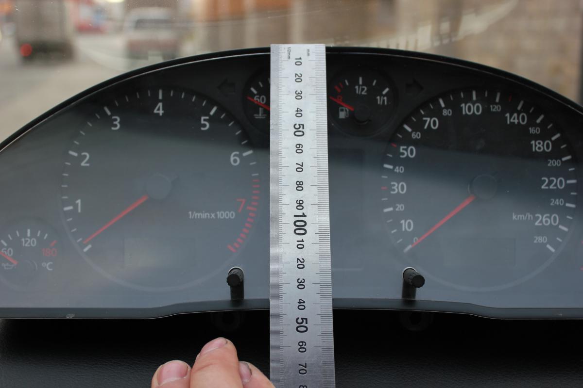

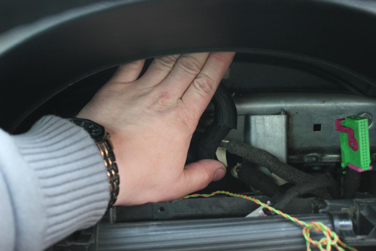

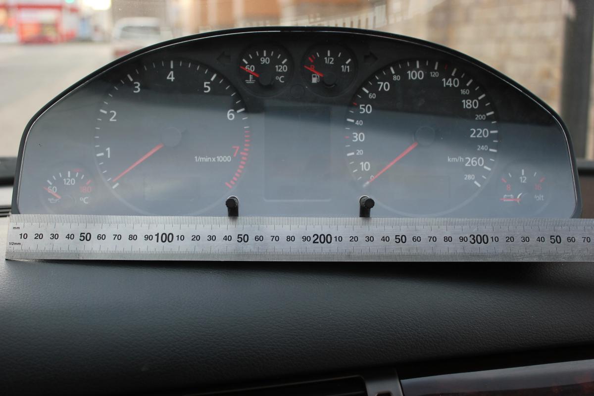

    Вот как и обещал скидываю фото панели. Как говорится вживую.
    И что значит разместить метрику? расположение шкал и приборов?Нажмите на изображение для увеличения.

    Судя по фоткам влезет панель из второго поста, такая же как у нас. По подключению к нетбуку отвечу позже.
