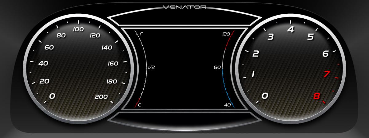

    Коллеги, огромное спасибо за работу.
    Ранее несколько раз пытался запустить, не получалось.
    Сейчас, благодаря вашему "on-line" общению со shtil, запустил и попробовал менять данные в эмуляторе.
    Шикарно.
    Все работает просто, ровно и корректно.
    Буду заказывать матрицу и контроллер. Выбор пал на пару матрица/контроллер (HSD121PHW1/VS-TY2662-V1).
    Там и HDMI и VGA и Видеовход для камеры.
    Мне reanon порекомендовал поставить программу по которой зашел в мой комп и выяснил что у меня программа глючная com0com. Поставил свою и все заработало.

    Цитата Сообщение от Venator Посмотреть сообщение
    Сегодня Reanon сделал скин для iGO 8.3, который можно использовать совместно с Венатором.
    Хочется тоже полетать на МИГе!

    Авторский дизайн дневного скина. Поместить в папку d:\skins
    Новый дневной скин понравился. Приобрел еще более объемность, появилось овальное обрамление приборки и лейбл. Только IGO831 изменяя параметры всех дополнительных аналоговых входов подключить так и не смог.
  5. #115
    27.01.2013
    90
    311
    В текущей демке не предусмотрена интеграция с IGO8. Ожидайте следующую
