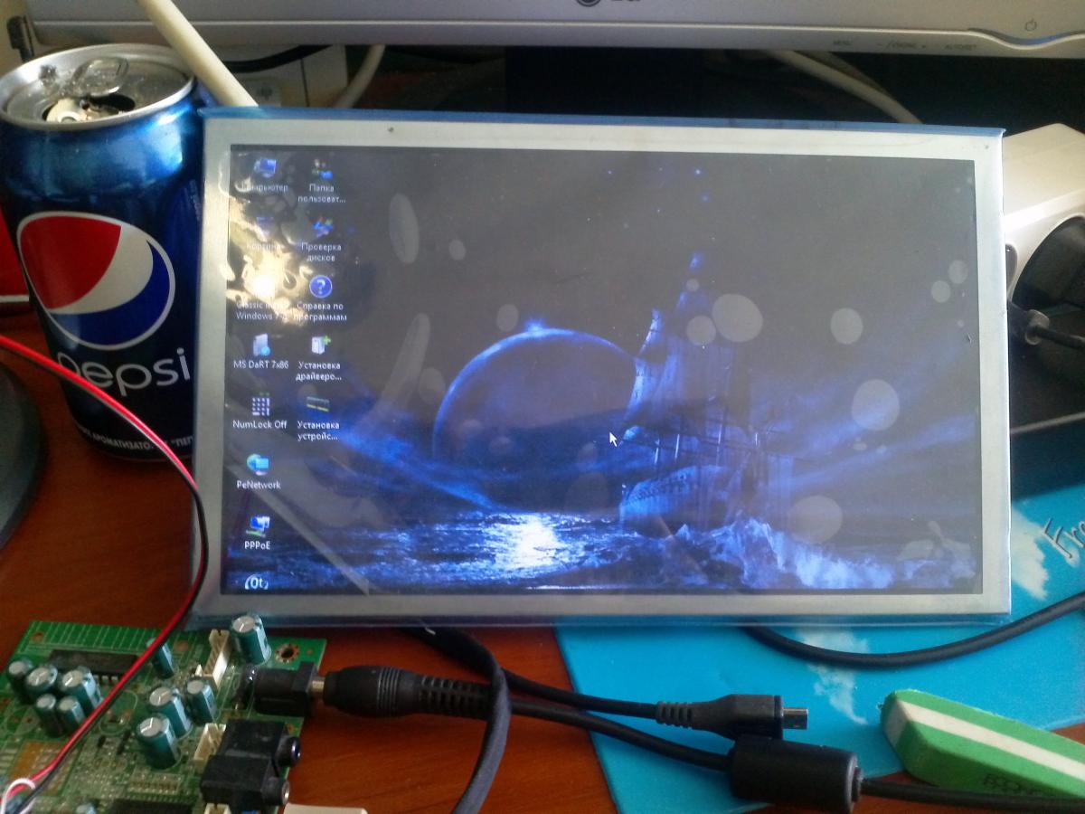

    Уважаемые. Подскажите, будет ли вот эта панель http://www.aliexpress.com/store/prod...792630703.html работать вот с этим контроллером http://www.ebay.com/itm/NJY2662-LVDS...item565583e195, или же будут проблемы с разрешением. Спасибо

    Работать будет, но с разрешением будет проблема. На этом контроллере так и не смогли добиться вертикали меньше 600 пикселей. Перед покупкой контроллера проси китайца залить прошивку 1024x768_sig 6_5key (она есть у него), на матрице будут отображаться только верхняя часть экрана. Единственное для настроек нужно будет подключать второй монитор клоном, чтоб добраться до меню пуск, а сам венатор можно вписать в видимую часть экрана.
    Панель задач с кнопкой "Пуск" можно привязать к верхнему краю рабочего стола и сделать ее автоматически скрывающейся, венатор сделать под размер видимой области

    Точное название файла прошивки у njytouch - 2662V20_1024x768 s6_20100310
    На фото разрешение панели 1024х600, в контроллер залита 1024х786 и нижняя часть изображения выходит за видимую область, но неудобство есть только при настройке. Ну и у него же нужно подобрать проводок LVDS с разъемом к этой матрице.
    Да, но при вертикали 310 пикселей толку от кнопки пуск будет ровно ноль)))), даже меню перезагрузки не увидишь

    Всем спасибо!!! Значит все впринципе решаемо, главное чтоб китаец сговорчивый был)). На счет кабеля LVDS не совсем понял, вроде на панели и на контроллере одинаковые разъемы 20pin или же я ошибаюсь?

    Китаец то вполне сговорчивый, а вот по поводу разъема может и ошибаешься. Datasheet на матрицу я не нашел, а вот вариантов разъемов может быть много

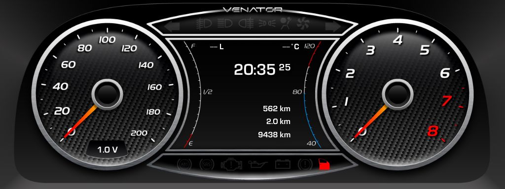

    27.01.2013
    90
    311
    Новые демки 1024х384 и 1280х480
    Обновленный дневной скин
    Измененный алгоритм работы кнопок интерфейса
    Добавлена кнопка включения прозрачного окна для навигации
    Добавлены настройки скоростных ограничений по типу шифта на тахометре
    Внимание! Для работы данной версии необходимо залить новый скетч в Ардуино

  10. #140
    06.08.2012
    218
    356
    Спасибо за нужное разрешение. Для Нано тоже скетч нужен другой?
