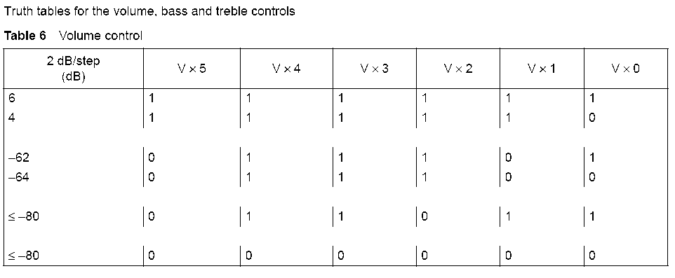

    Проверил код - тишина.
    Поигрался с Mute.
    почему мы указываем 63?
    PHP код:
    set(LC, 63 );
    если по таблице истинности 1 1 V05 V04 V03 V02 V01 V00 8 бит первых два 1 постоянны остальные в зависимости от громкости. получается не 63 а 255. Или я что то не правильно понимаю
    Потому что в документации написано что предел значений от 0 до 63
    Уверены? Если смотреть даташ, то по таблицам истинности при -80 дцб то есть при 0 громкости будет от 192 до 219 это все ноль. Максимальная громкость при 6 дцб а это есть 255.

    По умолчанию Re: TDA8425 audio CPU ПРОБЛЕМА!!!
    Мы наверно разные Datasheet смотрим
Название:	Буфер обмена01.png
    У меня такой же. Эт получается из за того что старшие биты заморожены их не требуется посылать?! Тогда понятно почему 63. Поменял, но все равно тишина. Походу убитая TDA-шка. Буду играть с 7419, посмотрим что выйдет
