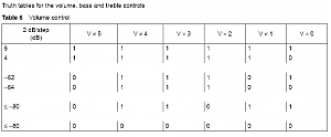

    почему мы указываем 63?
    Потому что в документации написано что предел значений от 0 до 63

    По умолчанию Re: TDA8425 audio CPU ПРОБЛЕМА!!!
    Уверены? Если смотреть даташ, то по таблицам истинности при -80 дцб то есть при 0 громкости будет от 192 до 219 это все ноль. Максимальная громкость при 6 дцб а это есть 255.
    Есть еще TDA7419, попробую на ней, но там функционала мама не горюй, кода писать много.
  7. #17
    Мы наверно разные Datasheet смотрим
Название:	Буфер обмена01.png
    У меня такой же. Эт получается из за того что старшие биты заморожены их не требуется посылать?! Тогда понятно почему 63. Поменял, но все равно тишина. Походу убитая TDA-шка. Буду играть с 7419, посмотрим что выйдет
