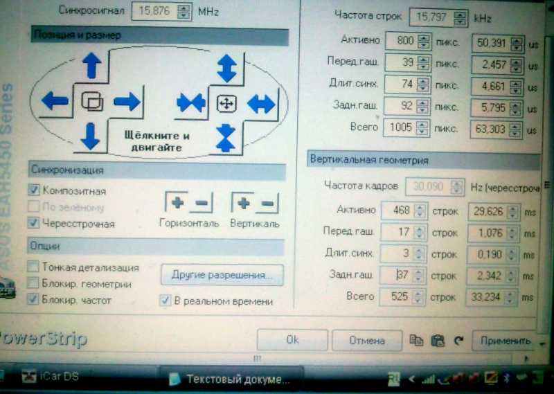

    Подскажите, пожалуйста, в чем причина. Штатный монитор Toyota LC100 c материнкой ZOTAC nForce 610i-ITX работало все нормально, но стали вылетать цвета, сначала зеленый, потом остальные. Есть еще одна материнка ASUS AT3IONT-I DELUXE, с родным видео настроить не смог, поставил внешнюю видеокарту ASUS EAH5450 вроде изображение есть, но по вертикали изображение растянуто примерно в два раза. На фото настройки изображение с ноутбука, подключенного через Radmin и на штатном мониторе.Нажмите на изображение для увеличения.
    Скриншот Radmin'ом сделайте и покажите.
