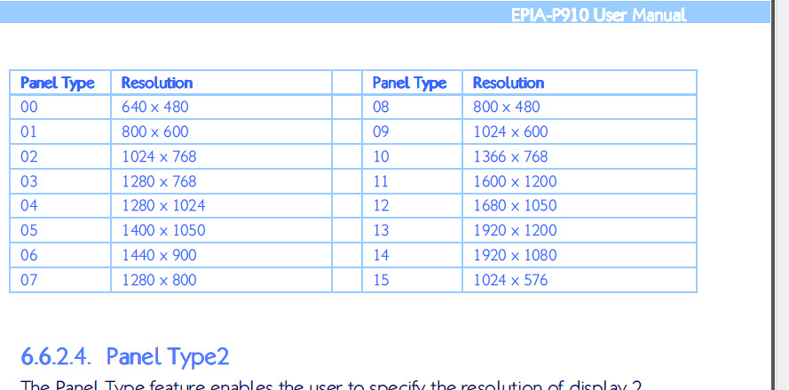

    668
    LVDS с поддержкой 18/24 bits EDID LCD. Если это "ниачом", могу поискать, только скажи что именно надо искать. Если поможет - вот сам BIOS.
    Список поддерживаемых разрешений на картинке. Может кому-то и "ниачом", а я вижу, что биос надо править ручками.

  8. #228
    07.03.2012
    73
    254
    302
    Если есть драйвер видеоадаптера к этой материнке то можно и а нем поковырятьмя. Мне на интеле хватило прописать одну строчку с таймингами и разрешение 1280х480 появилось.
  9. #229
    668
    Сдается мне, что еще вчера это было сложной задачей))))))))))))))))), да и не путайте интеловские дрова, для которых есть масса софта для редактирования с не интелом. Попробуйте например ATI.
  10. #230
    Бдительно следящий
    27.01.2010
    203
    248
    Извиняюсь, если задела моя фраза
    "ниачем" в ней надо читать как - "Если этой информации недостаточно, могу поискать, только скажите, что именно надо искать".
    На самом деле никогда не занимался изменением BIOS, потому и попросил глянуть. То, что надо править ручками - очевидно. И ссылку на файлик дал в надежде, что это даст оценить возможность такой корректировки.
    По поводу правки драйверов. А разве для подключения панели к мамке по LVDS нужны драйвера кроме аппаратных? Ну и BIOS должен знать про возможность работы с такой панелью.
