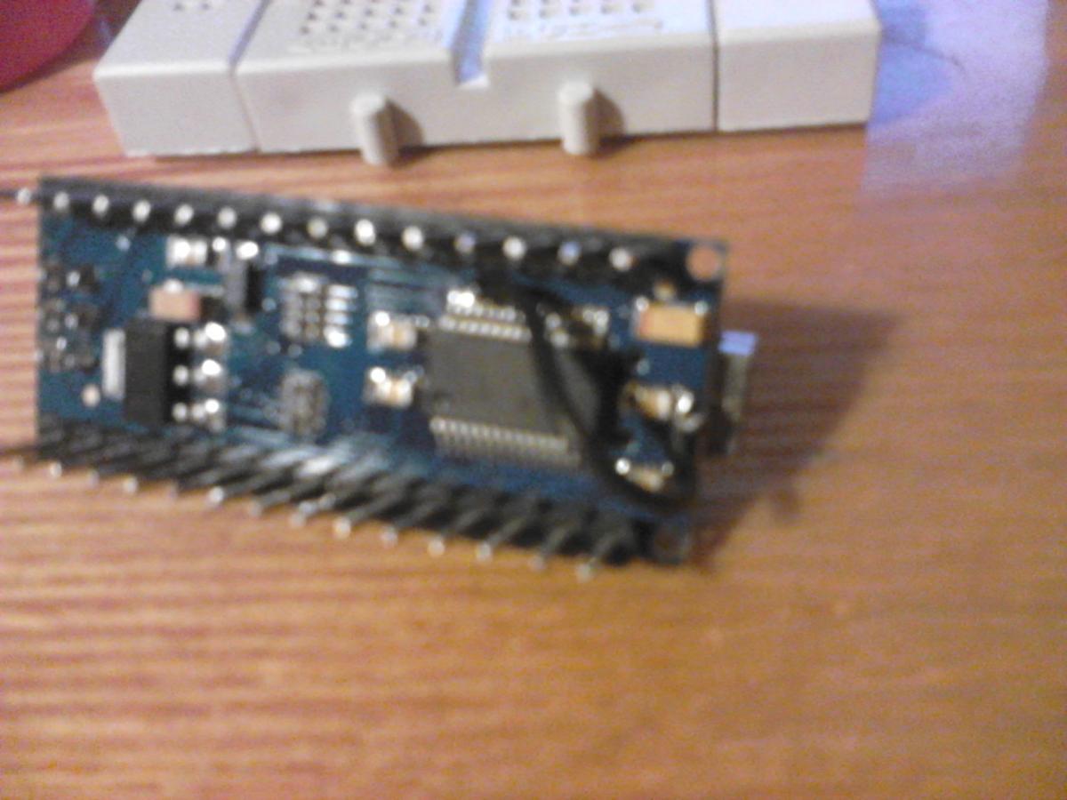

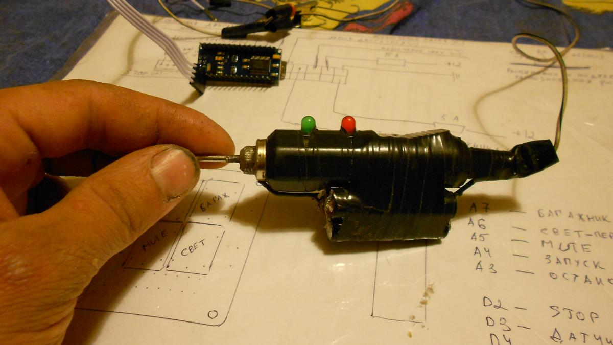

    тестера под рукой не оказалось у меня была контролька
    вобщем с ней не звонится или сопротивление очень велико думаю этого достаточно теперь как мне лучше стянуть к массе этот тест можете показать на фото появилась возможность выкинуть более качественные фотографии а и еще пользуюсь возможностью показываю лицевую сторону обоих плат та что на печатке с релюхами эт новая с которой я сейчас работаю а др якобы зависшая хоть и оригинал
    насчет скетча перезалил библиотеку и все проверку прошло

    чип сегодня пропаял выход тест с массой не помогло думал может сопля проверил 100 процентов не помогло опять видит новое оборудрвание и все что я сделал не так качество фото с телефона но будте уверенны я проверил и соплей не было не ужели ардуинка легла

    ну на тот момент мне об этом никто не сказал а схему я не смотрел но по чему комп видит ее как новое оборудование и проблема не решается

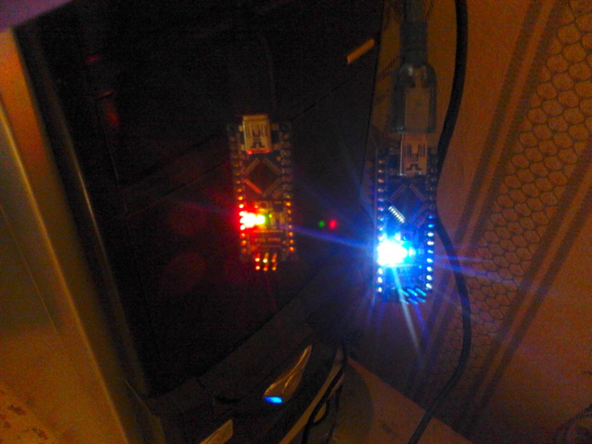

    сегодня после долгих мучений удалось оживить старую ардуинку правда я это сделал на стационарном компьютере где стоит виндовс 7 а на буке ХР и там по прежнему он видит только одну плату а при подключении другой начинает устанавливать новое оборудование пытался подключить к другому usb на ноуте не помогло правда и на стационарном компьютере я смог залить на обе платы мигание светодиодом на версии программы 1.0.4
    а на 1.5.3 ничего не вышло там куча ошибок и все такое при этом уже было пропаяно тест с 25 пином и после все этого задаю себе вопрос а в этом ли было дело у кого были такие проблемы расскажите как решали их
    хотелось бы одинаково работать с обоими ардуинками при чем на обоих компьютерах
    Р. S.на ноуте ПО 1.0.5

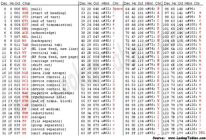

    а вот таблица символов
    по поводу ардуинки поставил на ноутбуке версио ПО 1.0.4 и поставил драйвера с версии ПО 1.0.1 теперь у меня ноутбук и компьютер видят обе ардуины
