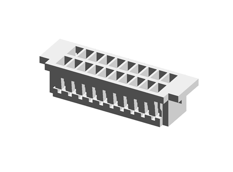

    Кстати, Володя, а нет ли у тебя LVDS разъемов для кабеля?
    Ищу на мать и для матрицы.
    Можно на бартер. Ты мне разъемы, я тебе лампы.
    Это конец кабеля в матрицу
    DF14-20S-1.25C

    А этот конец кабеля в мамку
    DF14-20S-1.25C

    Именно такой шлейф имеется. А какая у тебя материнка. Наверное нужно будет переставлять контакты.

    Мамка такая
    COMMELL LP-172D5S
    Support Intel® Atom D2550 processor with onboard VGA, 18/24-bit single LVDS,
    Audio, Giga LAN, USB2.0, SATA, mSATA.
    Вложение 16578
    Распиновка LVDS на ней
    Onboard 18/24-bit single channel LVDS
    Сейчас разъем LVDS покрупнее сфотографирую.

    254
    301
    Матреха зачетная. Шлейф тебе отправляю.
