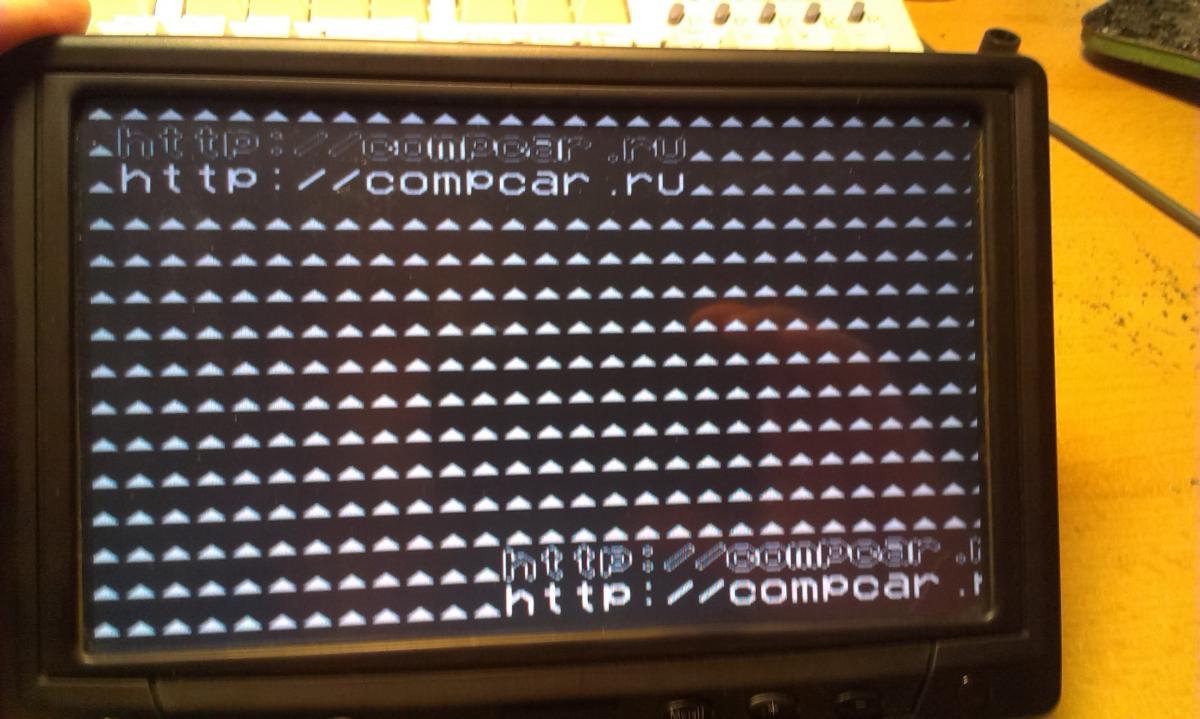

  4. #94
    05.09.2009
    213
    По умолчанию Re: Видеокарта для Arduino(CarduinoVideioCard).
    Добрый день, собрал, прошил шрифт, на пустом месте рисует такие треугольники, до замены шрифта такого не было, не знает никто в чем проблема? Просмотрел код, так и не понял как он считает номер символа, мне в принципе русский шрифт и не нужен, но под оригинальный оно не совпадает, где подправить не подскажите?
    Последний раз редактировалось linoobs; 06.10.2013 в 19:44.
  5. #95
    В таблице символов поменяйте местами пробел с треугольником
  6. #96
    05.09.2009
    213
