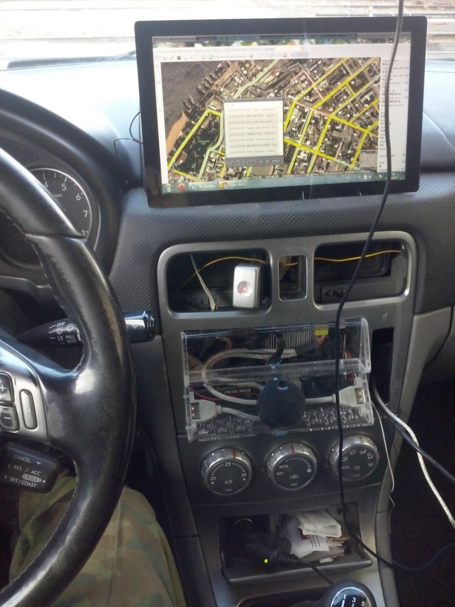

    первая временно-постоянная примерка!
    наконец энкодер появился на удобном месте, крутить можно неотрывая руки с КПП, теперь маштабирую карты им, сводит к минимуму отрыва от дороги, а то приходится переводить глаза на экран. хочу ещё энкодеры на руль вместо кнопок и на ручку КПП(типа колёсика мышки с нажатием).
