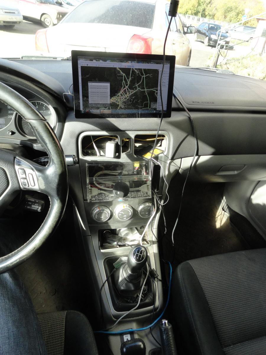

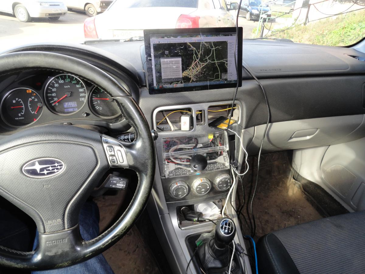

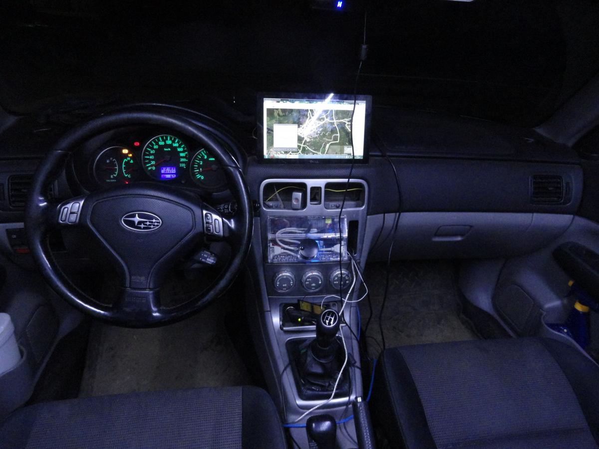

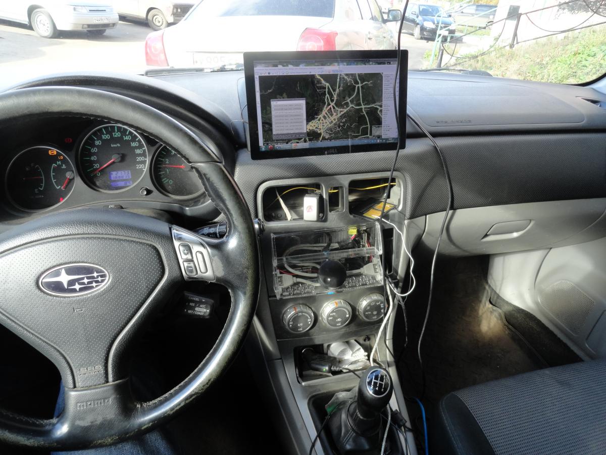

  4. #104
    16.01.2013
    259
    228
    По умолчанию Re: SUBARU Forester SG компьютер
    пару фоток сделанные при прямом попадании солнышка на участок экрана, но учитывайте, что здесь поверх матрицы, емкостное сенсорное стекло!
    для сравнения читабельность приборки.

  5. #105
    16.06.2008
    477
    321
    Покажи ссылку на твое стекло(емкостное)...и какие у нее размеры?
    Ссылку нашел, а размеры нет. Если оно больше по вертикали, хоть на 5 мм в сравнении с родным тачем, то у меня не залезет в торпеду.
    И еще вопрос: на али к нашему тачу(резестив..) есть драйвер, так вот он при установке работал как обычный в одно косание, а когда виндусятниковский от восьмерке пробовал, то работает на 2 косания. Какие ты пробовал ставить дрова(если пробовал), и может ли этот родной тач работать больше чем с двумя косаниями?
    P.s нашей матрицой доволен на все 100%, такое ощущение, что зрение улучшелось, да и в солнечную погоду мир увидел на экране монитора...старый был совсем слепой.

  6. #106
    16.01.2013
    259
    228
    матрица действительно отличная. про яркость я выше писал, единственное, при попадании солнца, она не засвечивается, скорей всего она светопоглащающая. дома телек такой-же, фонарём светишь, а светового пятна нет, только зеркальность.
    сенсор когда пробовал, драйвера не ставил, стандартные виндоуса поддерживали два касания точно, просто воткнул в усб и всё само установилось, теоретически, наверное больше поддерживает.
    емкостное стекло больше матрицы примерно на 5-8 мм с каждой стороны, я думаю что его можно подпилить втихаря, позже попробую. 250х150 мм, если рамка, то 13 мм по бокам и верх/низ 11,5 мм
