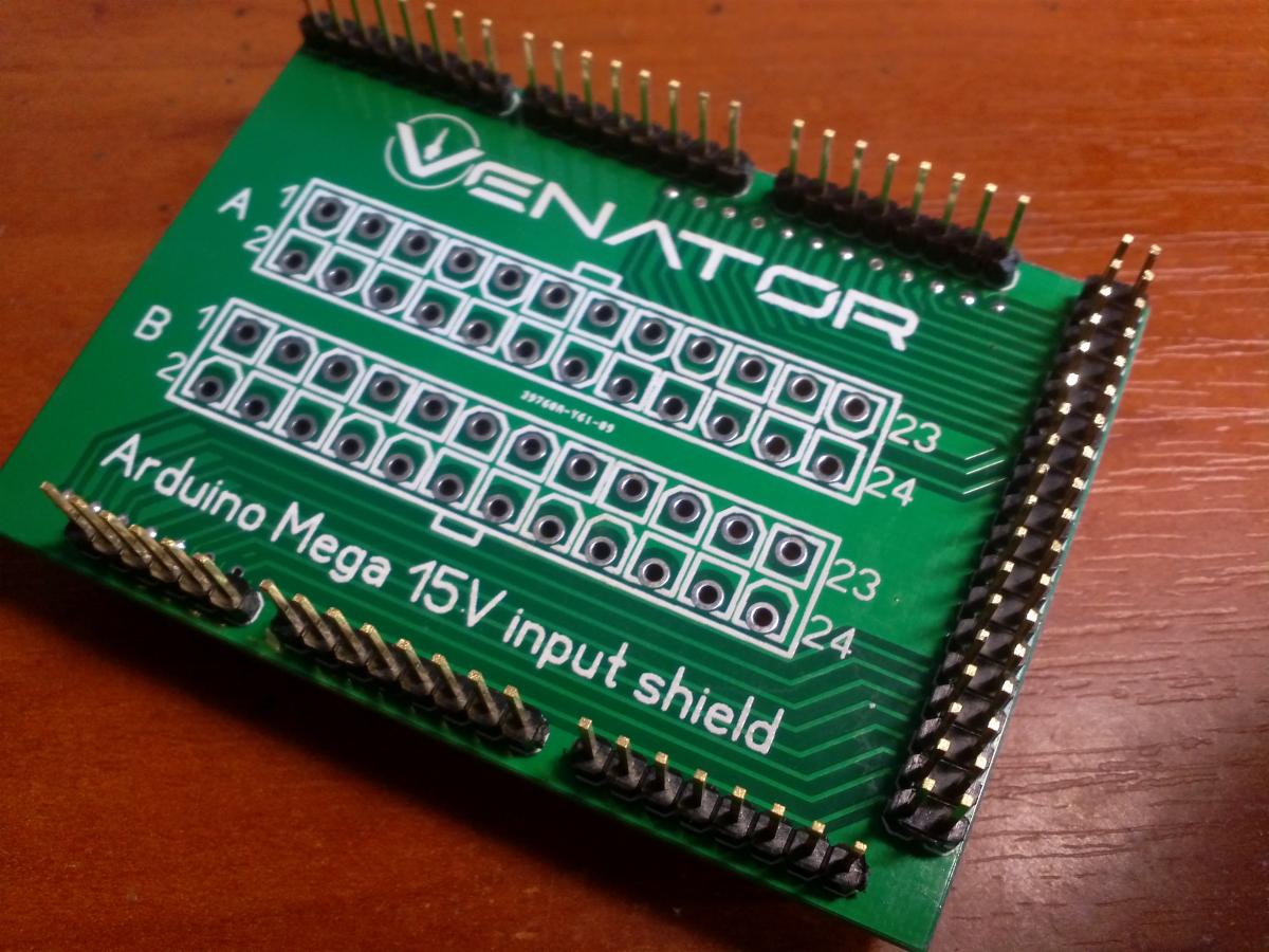

    Свободных шилдов для подключения Venator осталось 3. Территориально 2 в Севастополе и 1 в Нижнем Новгороде

    Свободных шилдов для подключения Venator осталось 4. Территориально 2 в Севастополе и 2 в Нижнем Новгороде

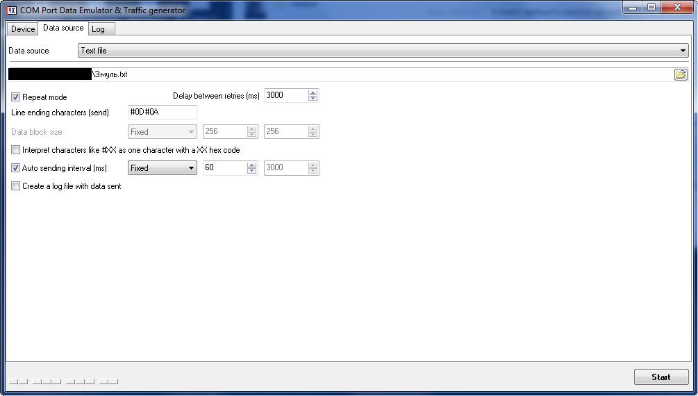

    По многочисленным просьбам выкладываем Beta версию для Android. Версия пока очень сырая, тестирование только началось.
    Venator 9_1_4_b2_arm.zip
    Передача данных в этой версии производится через WiFi
    Android устройство, на котором запускается приложение, должно быть подключено к точке доступа с IP 192.168.1.100
    Для тестирования на столе можно воспользоваться эмулятором из шапки
    Укажите путь к скачанному файлу Эмуль.txt и нажмите старт
    Эмуль.txt

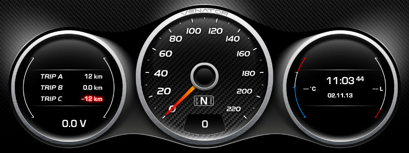

    Демоверсия Venator 800х300 для Win (для тестирования на мониторах с разрешением 800х480 и 800х600)
    Work_9_1_4_c.zip
