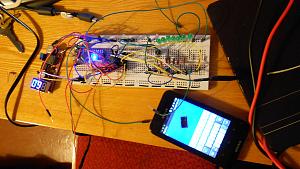

    работаю со сдвиговым регистром идея управлять магнитолой по БТ
    пример моего кода

    есть первые результаты уже удалось увеличивать и уменьшать звук мне это удалось ка на мосфете так и на оптроне а вот на транзисторе не получилось может подобрал не то (ВС546)
ID:	16712 рабочий процесс

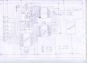

  3. #223
    03.06.2012
    210
    204
    идея)

  5. #225
    23.01.2011
    183
    252
    а ЧТО В СХЕМЕ ТАК МНОГО транзисторов делает и разьем 3.5 зачем ?
  6. #226
    03.06.2012
    210
    204
    мысль была но в ваз 2106 я даже и не знаю чем еще можно управлять мне 5 за глаза можно попытаться сделать слово при котором она будет переходить ко 2-й группе а в ней сделать что бы переходило в первую и в третью но тогда у тебя теряется 3-5 команд и по факту у тебя управляющих получится от 12 до 10 можно подзаморочится с условием например нажимаеш на тормоз а она автоматически переходит во 2 группу отпускаешь назад ну что то в таком духе.
  7. #227
    03.06.2012
    210
    204
    там всего их пять на пять действий громче тише трек вперед трек назад и переход от радио на USB
