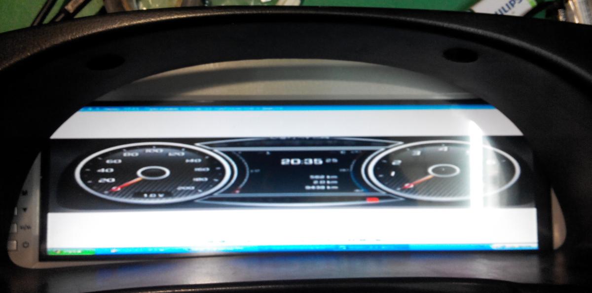

    Пока имеем.(Нажмите на изображение для увеличения.
ID:	16815)подключен через вход-AV.

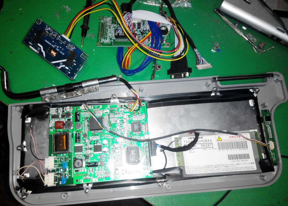

    Хотелось бы узнать по подробнее про козырек, используемый как экран. Разбирал? Очень интересно, что там за матрица, может есть смысл подобрать под неё нормальный контроллер с HDMI/DVI, или хотя бы VGA

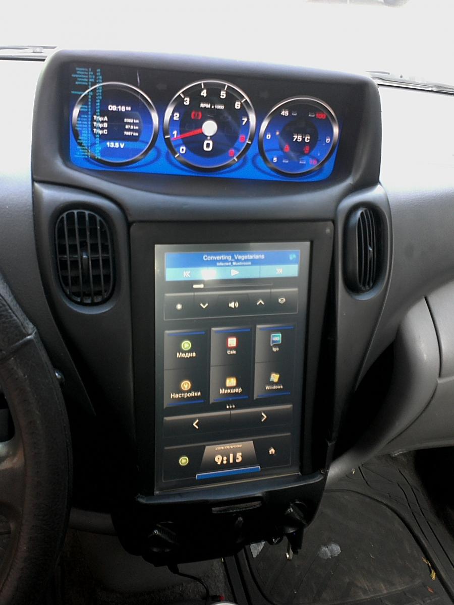

    ( Вложение 16814 )-------Будем делать так.
    в первом посте моя фотка (почти так)
    жаль что за рулем у меня плохо видно будет, по этому VENATOR по центру

    reanon, подскажи, что за фронтенд?

    672
    Центрифуга с его скином

    Пытался купить у пару продавцов на алиэкспресс по нормальным ценам, но у них нет их в стоке :-(
    На 95% уверен, что там стоит такая же матрица (Митсубиши), которая уже используется некоторыми однофорумчанами, т.к., теоретически, больше нет таких матриц с таким разрешением, которая стоила бы адекватных денег.
  7. #557
    672
    Цитата Сообщение от Nicos Посмотреть сообщение
    Про козырек +1
    У нас используется матрица Sharp

    Всё что имеем -------(Нажмите на изображение для увеличения.

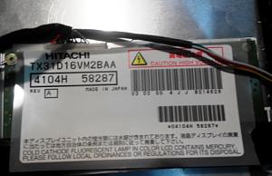

    Матрица HITACI ( Нажмите на изображение для увеличения.
ID:	16821 ) 2 AV входа без автопереключения, + пульт дистанционный. Может делить экран на два. Универсальный контроллер не работает, проверял. Для подключения использовал переходник VGA-AV/
    ,Буду очень рад переводу его на VGA/
    Последний раз редактировалось SHUVA; 03.11.2013 в 01:38.
    К сожалению, эта матрица на порядок хуже Sharp`а LQ123K1LG03 :-(
    1024х310, 12,2", 262 000 цветов...
    Вот, если бы TX31D38VM2BAA...
