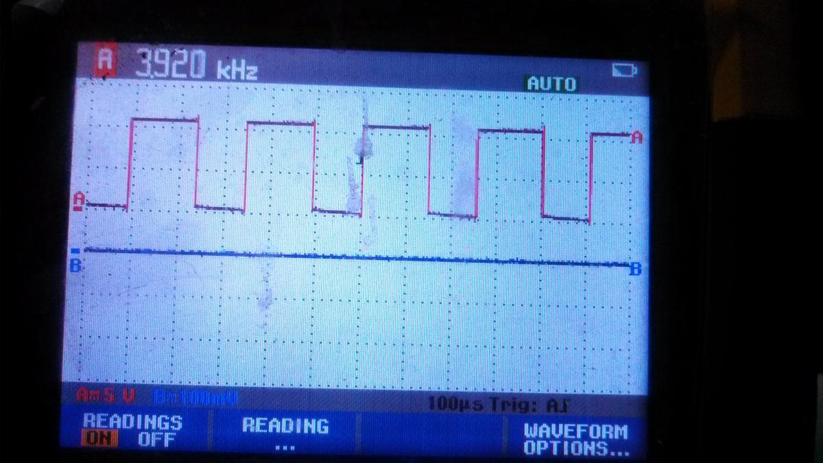

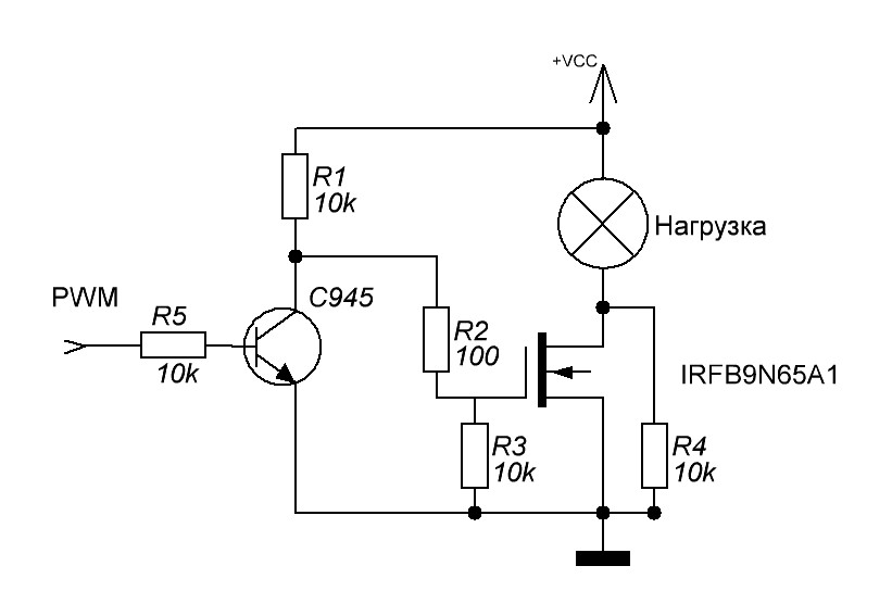

    Собрал вот такую схему

    осциллограмма на базе С945

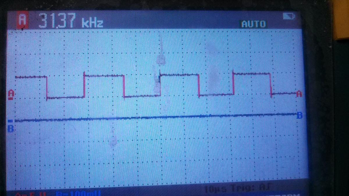

    осциллограмма на затворе полевика

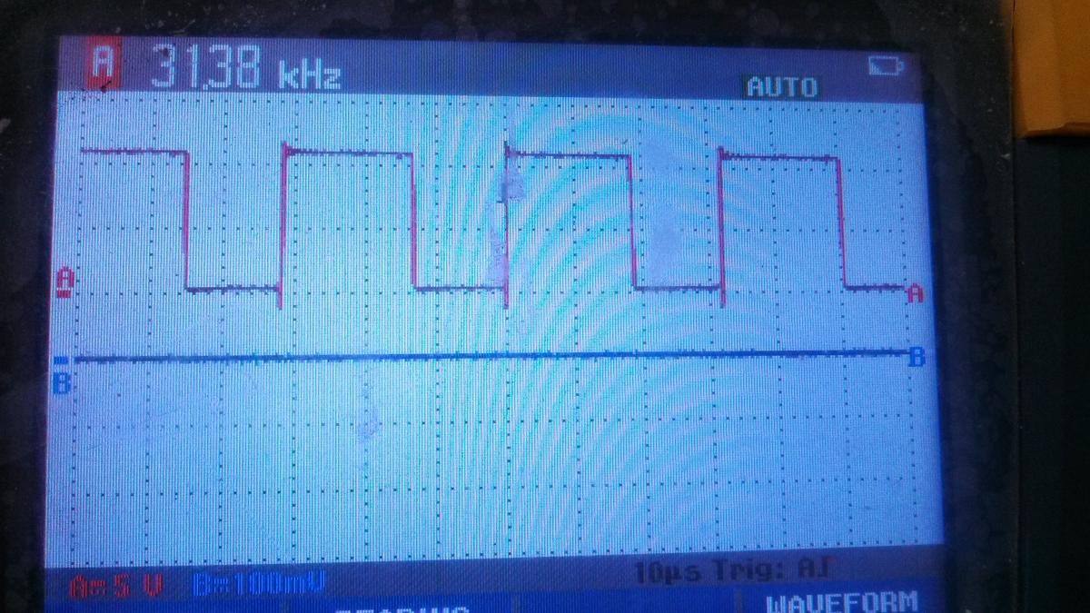

    и на нагрузке

    Полевик очень сильно греется. Лампочка 12v 50W и блок питания при этом пищит
    что я делаю не так?
    Последний раз редактировалось Asmartex; 05.11.2013 в 14:06.
    По умолчанию Re: Проблема с управлением нагрузкой
    Так по Вашей схеме открытие полевика будет через резистор 10к, мало того у Вас на затворе еще 10к и образуется делитель 1/2
    Используйте полумост для раскачки и уберите резистор 10к с затвора

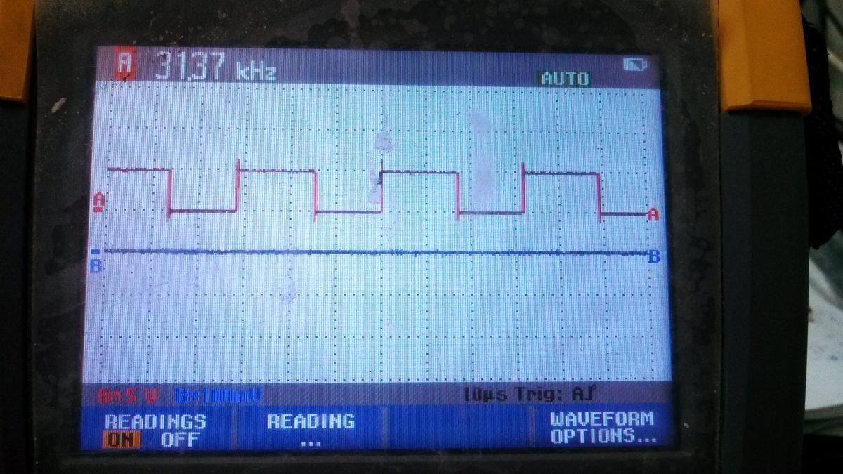

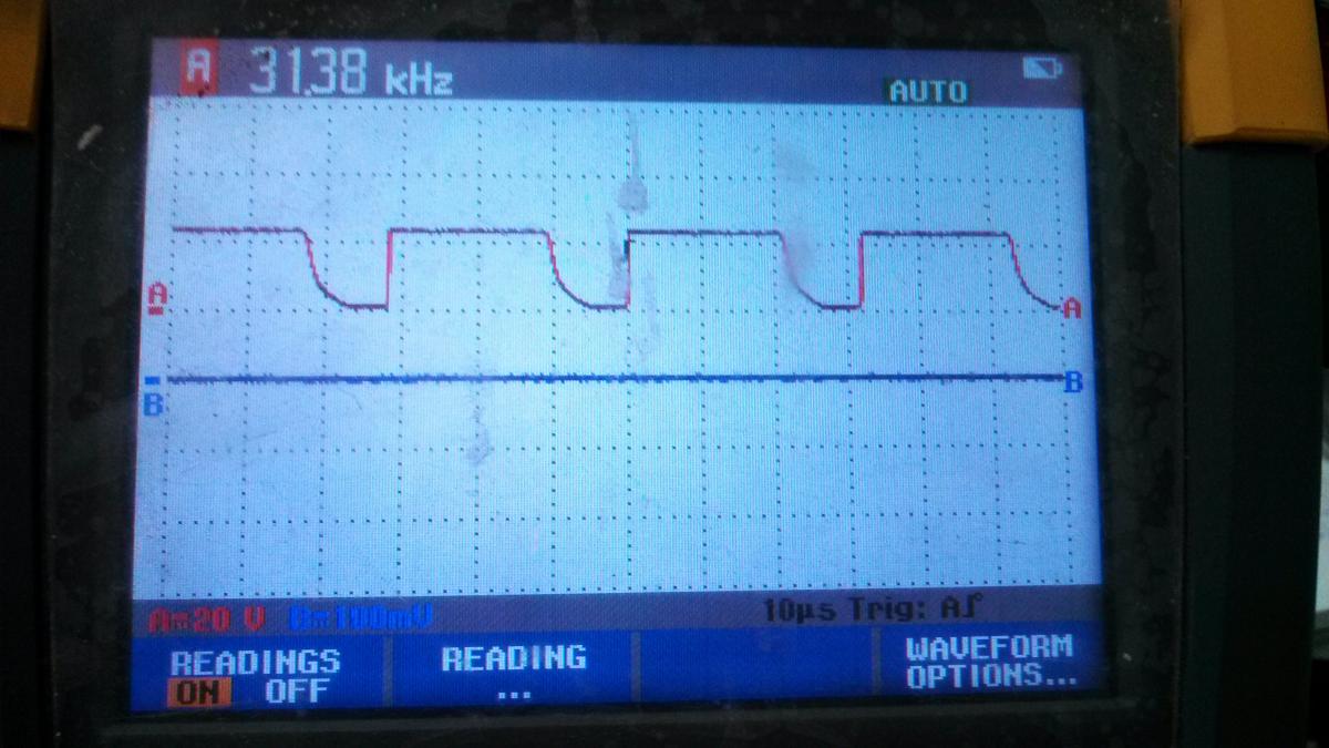

    Транзисторы другие, именно таких пока нет, нужно будет купить,все остальное , как на схеме. Частота 31 кГц.
    Осциллограммы
    ШИМ

    затвор полевика

    исток полевика

    Судя по осциллограмме похоже что раскачивающие транзисторы с большой входной емкостью
    Можно попробовать уменьшить резистор R2 до 2-3кОм что бы увеличить ток на базах транзисторов

    Уменьшил до 2кОм . Но все равно греется. Пробовал уменьшать частоту до 3кГц и 490 Гц. Пробовал заменить полевик на FB9N65A у него вроде емкость меньше - то же самое. Вот что на затворе
