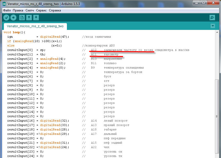

    К какому выводу Ардуино??
  3. #583
    667
    В скетче смотри

    Да смотрел толку то. Шилд у меня самодельный и у меня нет ни А11, ни А12.
  5. #585
    667
    D2 спидометр
    D3 тахометр
  6. #586

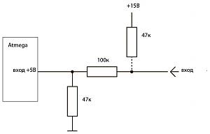

    667
    Спасибо записал. Проверил все равно не работает. Датчик 2110, кручу на столе. На отключенном от Ардуины сигнальном проводе, импульсы на датчике есть, как только подключаю к шилду капец, по нулям. Что не так, вы вроде никаких усилителей сигнала не делали.
    Сигнальный провод подтянуть к +12 через резистор
Название:	вход атмега.jpg
  10. #590
    13.02.2011
    396
    343
    Спасибо огромное все работает. Прикольно.
