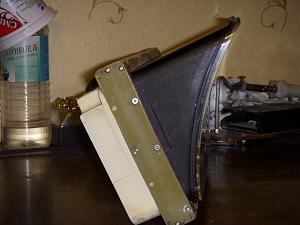

    Я не такой быстрый как Reanon. Пока получается как то так.Нажмите на изображение для увеличения.

    671
    Я начинал примерно так же, кстати именно этот козырек от моей Такумы, Reanon использовал как основу для своего нового корпуса
    Я же сделал новый козырек полностью из ПВХ и выгнул и закрепил 2мм поликарбонат, убрав блики и отверстие от сброса суточного счетчика
