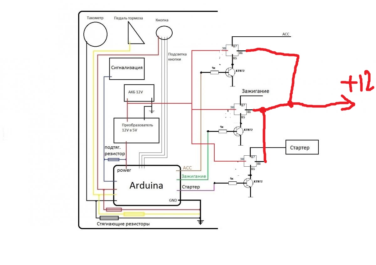

    Меня интересует вся схема подключения. с подтягивающими и стягивающими резисторами я понял, но там еще нужны транзисторы как их подключать я не понял. Как подключишь расскажешь как подключил

    По умолчанию Re: Кнопка Старт/Стоп на МК Arduino
    Так схему ты почти правильно нарисовал только вот так надо:Нажмите на изображение для увеличения.
Название:	схема Arduina.jpg
    Что с кодом будем делать?

    Да и еще я в схеме забыл диоды защитные нарисовать поставь между 85 и 86 контактами ,чтоб не дай бог не пробило транзисторы особенно стартерный ,еще вопрос а чего именно транзисторы не проще uln2003a поставить ?

    Зачем на 86 контакт 12в, на 30 контакте уже есть 12в, а массы на реле нет совсем оно не будет работать
