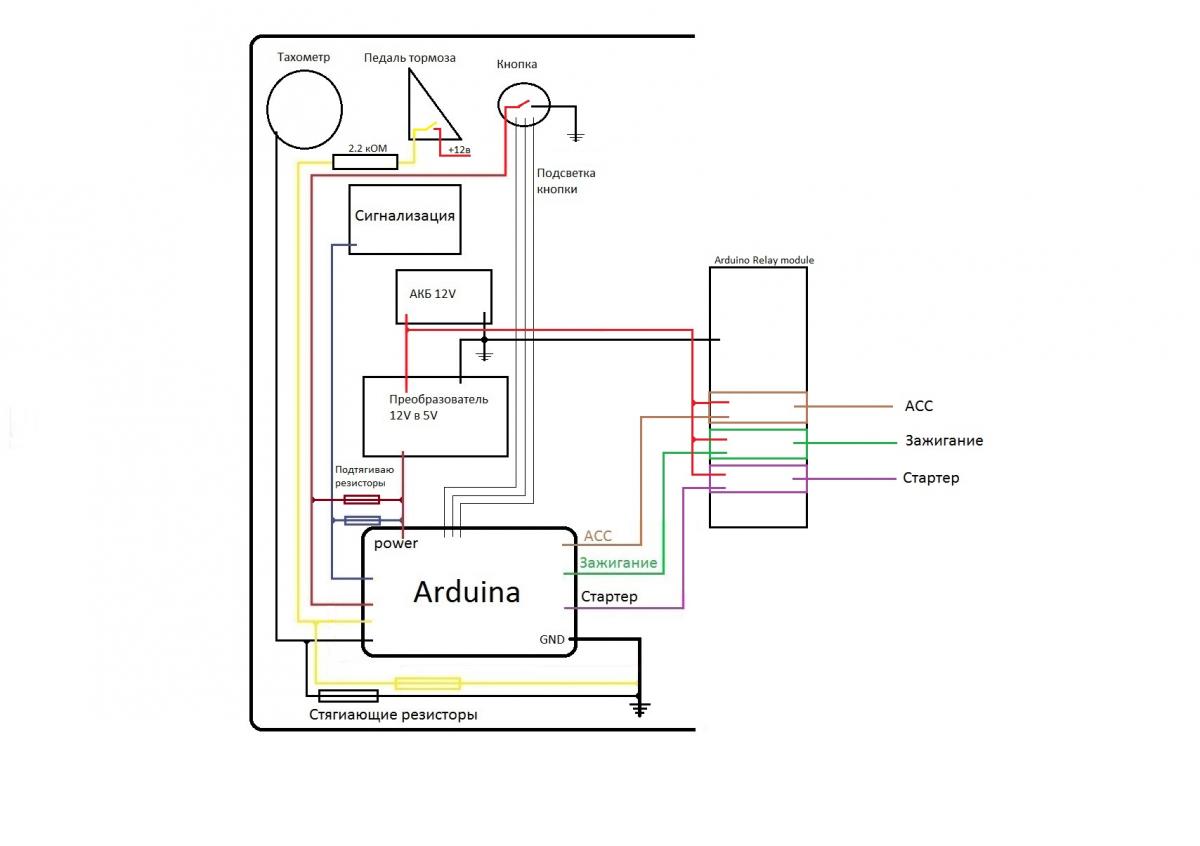

    По схеме, так подключить?

    По умолчанию Re: Кнопка Старт/Стоп на МК Arduino
    ясно ну можно тогда зажигание и старт а асс кинуть на вкл магнитолы и прикуривателя как вариант
    мне на АСС нужны прикуриватель(хотя я не курю), магнитолу и стеклоподьемники. А схему я правильно на рисовал??
    да правильно,есть вариант заводить только после кодового ввода я фото выкидывал ,тоже интересная штука будет.Стекло подъемники можно одним проводом к асс подключить там в модуле прям по центру в самом верхнем ряду идет реле, отрезать провод который идет на 86 ногу в штатной проводке и подключить к выходу асс и все .Вопрос еще ты кнопку нашел?
    а можно более детальную схему подключения&в частности к самой arduino
    А что же тут может быть подробнее,все выходы расписаны в скетче .Что не понятно спроси ответим .
    PHP код:
    byte ACCPin = 11; //Выход на транзистор переферии ACC
    byte EnginePin = 10; //Выход на транзистор зажигания
    byte StarterPin = 9; //Выход на транзистор стартера
    byte ButtonPin = 8; //Вход + с кнопки <----------------------------- Стягивающий резистор на "-"
    byte StopPin = 12; //Вход с тормоза <----------------------------- Стягивающий резистор на "-"
    byte ImmoPin = 7; //Вход с иммо <----------------------------- Подтягивающий резистор на "+"
    byte TahoPin = 6; //Вход с тахометра <----------------------------- Стягивающий резистор на "-"
    11 контакт на МК arduino - выход на режим АСС
    10 контакт - выход на зажигание
    9 контакт - выход на стартер
    8 контакт - вход с кнопки
    12 контакт - вход с тормозов
    и тогдалее
