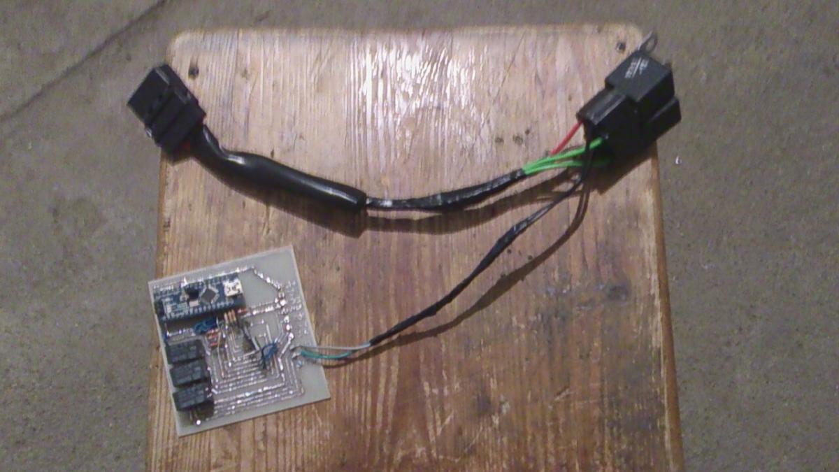

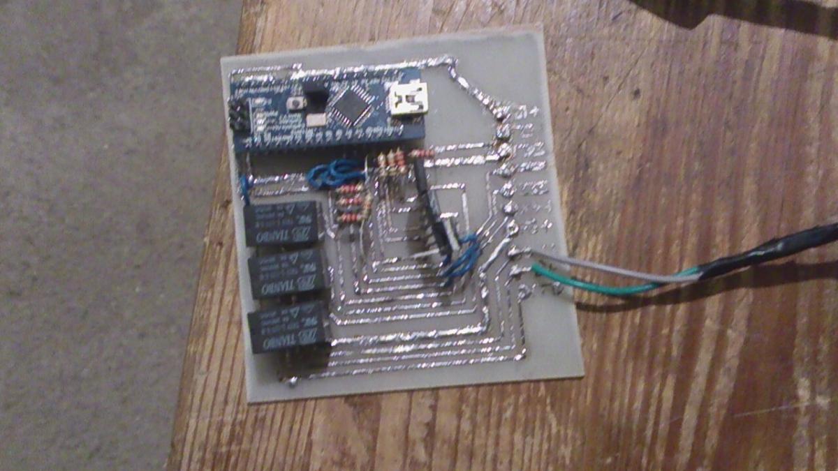

    Здравствуйте друзья. Вообщем победил проблему с запуском. Был брак резистора. Машина заводится отлично. Без прокрутки стартера. Но не работает тахометр. А с ключа все ок. Может у кого такое было? И что сделали что б был сигнал на плату и тахометр работал. Вот кстати фото моей платы.

    По умолчанию Re: Кнопка Старт/Стоп на МК Arduino
    А какой уровень сигнала с выхода тахометра?
  9. #59
    28.02.2014
    9
    158
    напряжение пляшет от 3.79v до 3.87v
  10. #60
    28.02.2014
    9
    158
    подключил осциллограф показания следуэдик: напряжение в спокойствие 0.35в напряжение холостой ход от 2.81- 5.81. обороты от 2.81- 7.53. Частота Гц холостой ход 27.7 при оборотах повышается до 200 дальше не пробовал. период в м.с холостой ход 35.5 при оборотах падает
